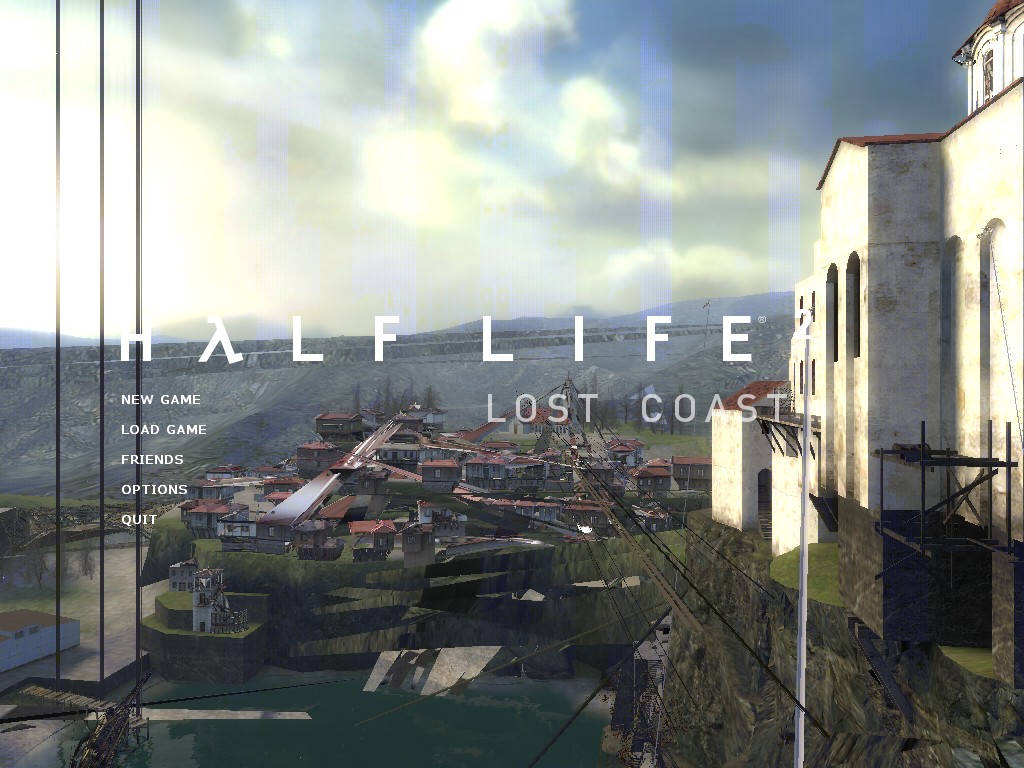

picori Skrevet 9. april 2007 Skrevet 9. april 2007 (endret) PC'en min fra Komplett.no fyller 1 år snart, og jeg er redd for at den må feire den store dagen på reprasjonsbenken. Skjermen er fylt med blå, røde og gule prikker, og i spill får jeg "strekte linjer Bildet er ikke fra min skjerm, men jeg har samme problem Større bilde her Spec: k8n diamond plus motherboard AMD Athlon 64 X2 4200+ 2.2GHz 2g ram nvidia gefore 7900gt I starten kunne jeg bare se noen rare linjer i wow, men valgte å overse det, så kom det fram en gul prikk som blinket konstant i nedre del av skjermen... og nå er det helt skrekellig... Gjort det jeg kan får å ordne opp, men til ingen nytte... rensket harddisken for støv med en trykklufts-pistol, installert ny grafikkort driver, prøvd med forskjellige skjermer... men til ingen nytte Skal begynne å skrive min eksamensoppgave om 2 dager å jeg trenger en PC.. har ikke tid til å sende PC'en inn, og så vente på at de skal få diagnosert den, fixet den, og så sende den tilbake... Noen som har en løsning?? (eventuelt en middlertidig løsning så jeg slipper å slrive eksamen samtidig som jeg ergrer meg over at Word er like fargerikt som himmelen på nyttårs aften) Dersom det er et uløselig problem, vil PC'en bliytterligere skadet dersom jeg fortsetter å bruke den til jeg er ferdig med eksamen? Endret 9. april 2007 av picori

Nvidia Skrevet 9. april 2007 Skrevet 9. april 2007 (endret) Deaktiverte grafikkortet via skjerminstillingene, kjørte det innebygde kortet istedet (i følge spesifikasjonene i det minste, men vifta på grafikkortet gikk fortsat så jeg er ikke sikker) men selv med det innebygde kortet hadde jeg fortsat same problem 8339355[/snapback] Du kjører vel fortsatt igjennom 7900GT kortet når du gjør det, for det hovedkortet har nemlig ikke noe innebygd skjermkort (har samme kortet selv) Har du testet 3D-Mark 06 på kortet?, hvis ikke, last ned det å kjør den siste testen "Deep Freeze", hvis denne klikker etter 40 sekunder (artifacts, blinkede skjermbilde), så er skjermkortet ditt garantert ødelagt. Endret 9. april 2007 av Nvidia

picori Skrevet 9. april 2007 Forfatter Skrevet 9. april 2007 Kjørte akkurat 3dMark06.. Til tider nede i 0-1 fps... Etter 22 sec i "Deep Freeze" ble alt sort (bortset fra de blinkende prikkene) Prøvde å kjøre det en gang til siden jeg ikke fikk med meg de 2 første testene, men da skrudde PC'en seg av
nabbskall Skrevet 9. april 2007 Skrevet 9. april 2007 (endret) Har du overklokket? Tydelig at det er skjermkortet ivertfall.. Men slikt får du jo garanti på, er bare å sende inn EDIT: siden det skjedde med det innebygde kortet også, så er det jo HKet da?? *en liten OT, LOST coast, er det bare en sånn test greie? eller er det et helt "spill?"* Endret 9. april 2007 av Storleer

Nvidia Skrevet 9. april 2007 Skrevet 9. april 2007 Kjørte akkurat 3dMark06.. Til tider nede i 0-1 fps... Etter 22 sec i "Deep Freeze" ble alt sort (bortset fra de blinkende prikkene) 8342653[/snapback] Regner med at det var under CPU-testene du fikk 0-1 fps, dette er helt normalt, å skal være slik, er slik hos alle. Er foresten mange som har problemer med 7900GT, søk for eksempel på "7900GT artifacting" i google så finner du mye, så er sannsynligvis skjermkortet ditt som har tatt kvelden.
