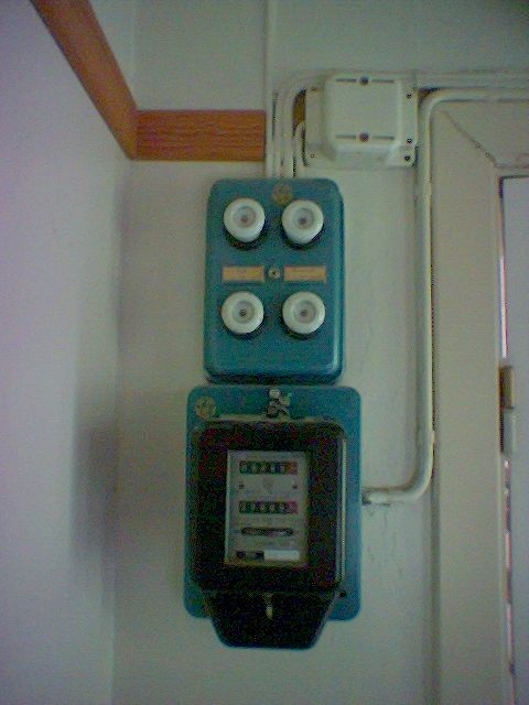

Hvilken kabel tror dere det mest sansynlig ligger inn til hytta i dag da? Kobber eller aliminium, dette er som sagt fra slutten av 60- tallet. Kabelen har en diameter på ca 20mm?
Det er med stor sansynlighet kobberkabel men det blei lagt en del kabler med 2 ledere på den tiden.
Hovedsikringen til hytta gir en god indikasjon på kabelstørrelsen som er brukt.
25A sikring og det ligger med stor sansynlighet 6mm2, over 35A og det ligger minimum 10mm2.
Ta en lommelykt og se etter om det er et koblingsstykke i bakkant av skapet og om det går ledere inn på alle klemmen.
Bruker og være en firkantig klump med 3 klemmer i som ledningene til hovedsikringene er koblet til.
Ellers kan kabelen være direkte koblet på hovedsikringen eller rett på strømskinnene til sikringene om hovedsikringer står et annet sted, men det går som oftest å finne ut av ved å ta en titt.

Tror ikke jeg kan finne ut kabel størrelse ved å se på sikringen i dette tilfellet. For det er bare en liten kapsling med 3 skru sikringer. Kapslingen er bare 200 x 200 x 80 mm (HxBxD) under dette står måleren
Det er på klistret en liten lapp på kapslingen der står det: Hovedsikring 10 Amp 1,5mm²

Inntaket på min hytte er nesten helt identisk med bildet ditt, bare at det er 3 sikringer på rekke.
Er nok ganske sikker på at det bare er 2 fas inn til hytta, for når jeg ser på kabelen som henger på stolpene bortover, så er det bare 2 ledere som er "snurret" rundt hverandre!
Jeg får ta meg en prat med e-verket i morgen ;)
Er det bare 2 ledere i EX kabelen inn er det nok som du sier bare 2~ inn til hytta.
Der hvor ledningene går inn i hytta sitter inntakssikringene, rett på innsiden.
Regner med at de ligger på møneveggen på loftet og ligner på dette.

EX kabelen går ikke direkte inn til huset. EX kabelen er avsluttet i siste stolpe ca 10 meter unna hytta, derifra går det ned i jorda og inn i hytta og inn i den kapslingen med 3 sikringer (det er bare hovedsikring på 10 A ikke mer, og derfra går det ut på stikk og lys)
Grunnen til at det ligger i jorda tror jeg har med at hytta er ganske lav, og mener å huske at det var blanke linje m/isolatorer på stolpene før, så det var vell ikke mulig å legge luft linje helt frem pga høyden.
