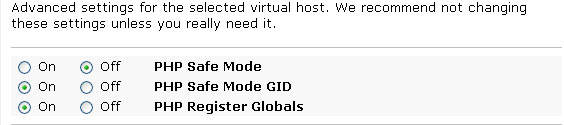

På mitt webhotell kan man slå av/på safe mode, men hva er:
PHP Safe Mode GID
PHP Register Globals
Skal jeg endre noe på disse, etter jeg satte PHP Safe Mode til off?
Safe Mode i seg selv sjekker hvorvidt brukeren som eier scriptet er den samme som eieren av filer scriptet prøver å lese/skrive. Om Safe Mode GID brukes sjekkes bare om det er samme brukergruppe som eier filene.
Register Globals gjør at variabler i $_POST, $_GET også blir lagt som globale variabler. Eksempelvis at $_GET['id'] også vil være tilgjengelig som $id. Anbefales ikke å ha påslått. Forsvinner etterhvert i nye versjoner av PHP.

Takker for svar.. så det betyr at jeg kan sette alle til Off uten problemer?
Jeg ser ikke poenget med å ha valg for safe mode når det kan slås av uansett, siden dette er en sikkerhet mellom brukere, og gir ingen sikkerhet for den enkelte bruker om det er mulig å slå av. Safe Mode kan derfor slås av, siden det bare vil gi problemer når det er påslått. Register globals kan også slås av om det ikke utgjør noe problem for de enkelte script som kjører. Det bør ikke utgjøre noe problem med mindre man kjører amatørscript man fant gratis på f.eks "Knuts hjemmeside" som ikke er blitt oppdatert på 5 år.

Jeg har Servage Har det noen form for ytelses forskjeller om disse er av eller på?
Eidt: edit
Endret av Slettet+3124
Safe Mode GID gir ingen forskjell i ytelse etter hva jeg kan tenke meg til. Å ha safe_mode påslått gir lavere ytelse enn å ha den avslått. Register Globals gir også lavere ytesele påslått enn avslått, samt høyere minneforbruk (snakker bytes her riktignok).
