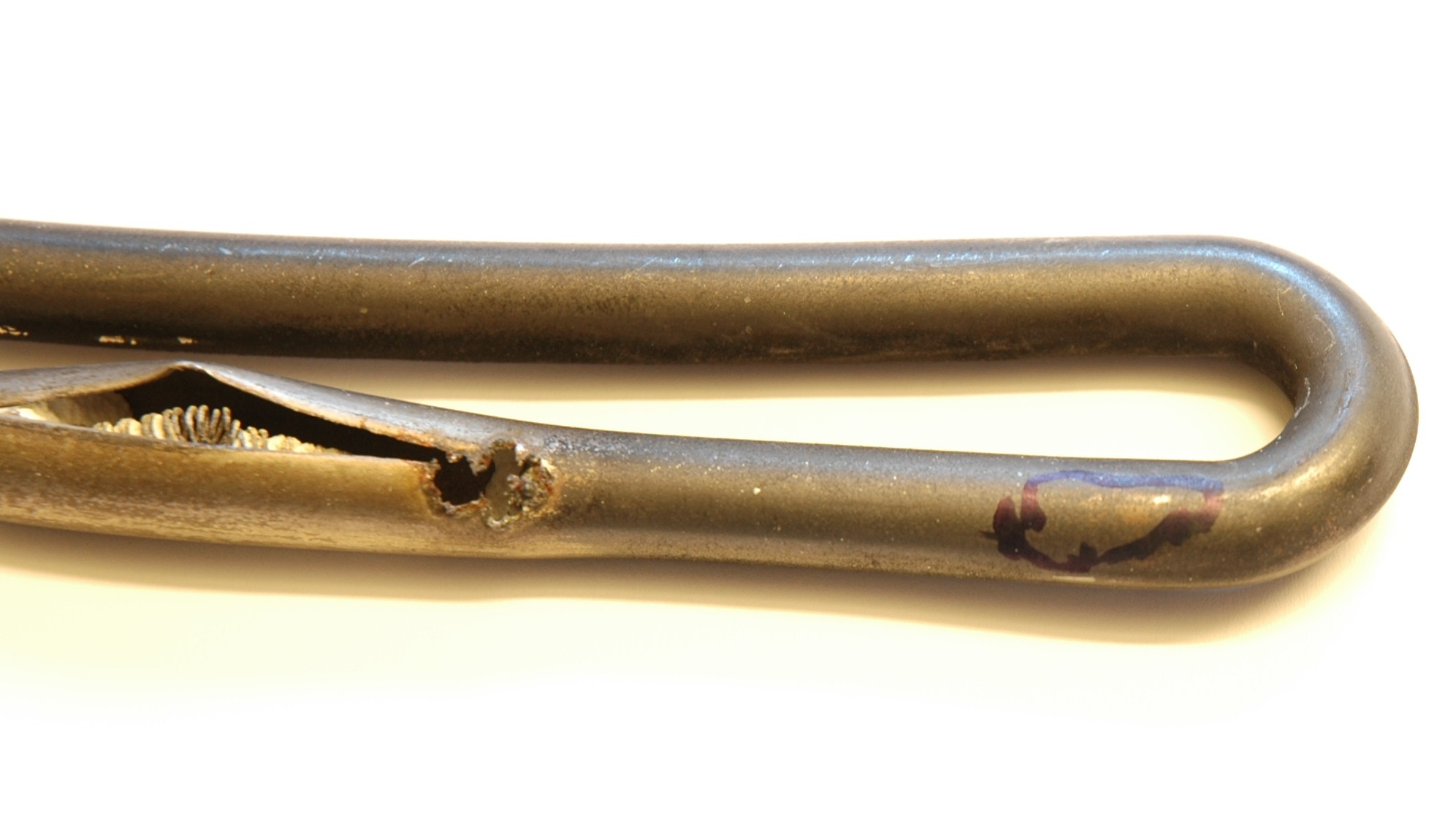

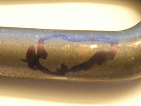

Ole_Kr Skrevet 30. mars 2007 Forfatter Skrevet 30. mars 2007 Det skal legges til at forsøket i fotobutikken med Canon'en ikke ble gjort under ideelle forhold da det ikke ble brukt stativ, og det var noe dårlige lysforhold. Jeg legger ved et bilde her av et u-bøyd varmeelement med diameter 8,5mm som har sprukket. Selve sprekkområdet er detaljert nok - men om dere ser området som er ringet inn med sprittusj, så er det et typisk område jeg vil blåse opp for å se detaljene i metallstrukturen. Blir da etterhvert ganske kornete, og det er derfor jeg har en formening om at dette er et av de få tilfellene hvor flere Mp antageligvis vil gi et bedre resultat. Jeg vil anta at vi nærmer oss området for mikroskopfotografering - men jeg har alikevel sett bilder her på forumet - bl.a. av noen mynter, som jeg syns var såpass bra at det alikevel bør la seg gjennomføre med "vanlige" kameraer.

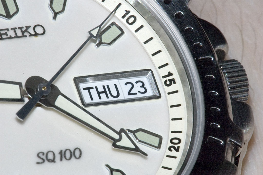

Kristallo Skrevet 30. mars 2007 Skrevet 30. mars 2007 Dette utsnittet viser omentrent det du vil se med et 1:1 makroobjektiv på D70s, bortsett fra at det kommer til å være skarpt og 6 megapiksler sånn at du kan forstørre det og få fram mange flere detaljer. For å få god dybdeskarphet så burde du bruke blitz, helst en ekstern. Bildet av klokka viser samme forstørrelse og er på 0,7 megapiksler så 6 megapiksler holder i massevis.
