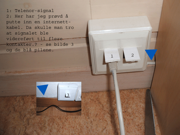

Har kjøpt en leilighet hvor det fra før var installert slike "internett-utganger" i alle rom. Det er kun i den ene utgangen at det er internett-signal fra Telenor, og det har jeg forstått at ikke er mulig å fikse på.
Men siden det er installert slike utganger i flere enn et rom så skulle man tro at det er meningen å få signal også ut av disse pluggene.
Se bilde for mer info. Hvis jeg har forklart problemet for dårlig så spør i vei.
Umiddelbart ville jeg tro at det er kablet som et spredenett, der alle utganger unntatt internettlinjaer trukket til et sentralt patchepanel. Derfra kan det evt. patches til en switch som binder nettverket sammen.
Hvis dette er påtenkt data må disse kablene samles ett sted i huset, der må du innstallere en switch, er det noe slikt samlingspunkt for disse kablene i huset?
Jeg bruker en switch der signalet kommer. Fra swithcen bruker jeg ledninger som ligger løst rundt omkring i huset. Men det hadde vært greit å slippe alle de ledningene.
Er det tilkoblet noe i disse uttakene dine da?
hvis ja og det er for data så vil de måtte komme ut ett sted.

skaff deg heller trådløs nettverk da? da slipper du alle ledningene...

Dersom du kan bruke kablet tilkobling gjennom disse her greiene så hadde det vært bra å brukt det. Kanskje du kan teste hvor de fører hen med en TP-kabeltester fra Clas Ohlshon og to korte tp-kabler. Da putter du sluttstykket til en kabel som fører til ene kontakten og så går du rundt i huset med hovedkontrolleren (med tilkoblet tp-kabel for å putte i veggen )for å måle hvor signalet ender opp.
Kablet er mye mer stabilt enn trådløst så jeg hadde gjort en stor innsats på å finne dette ut. Du kan forsåvidt bruke disse kablene til mye annet rart også, med rette typen overganger.
