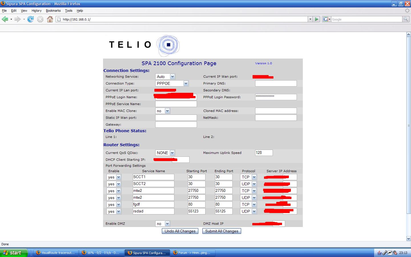

Bildet fra Telio ruterens konfigurasjonsside, har jeg instillt noe feil? :roll:

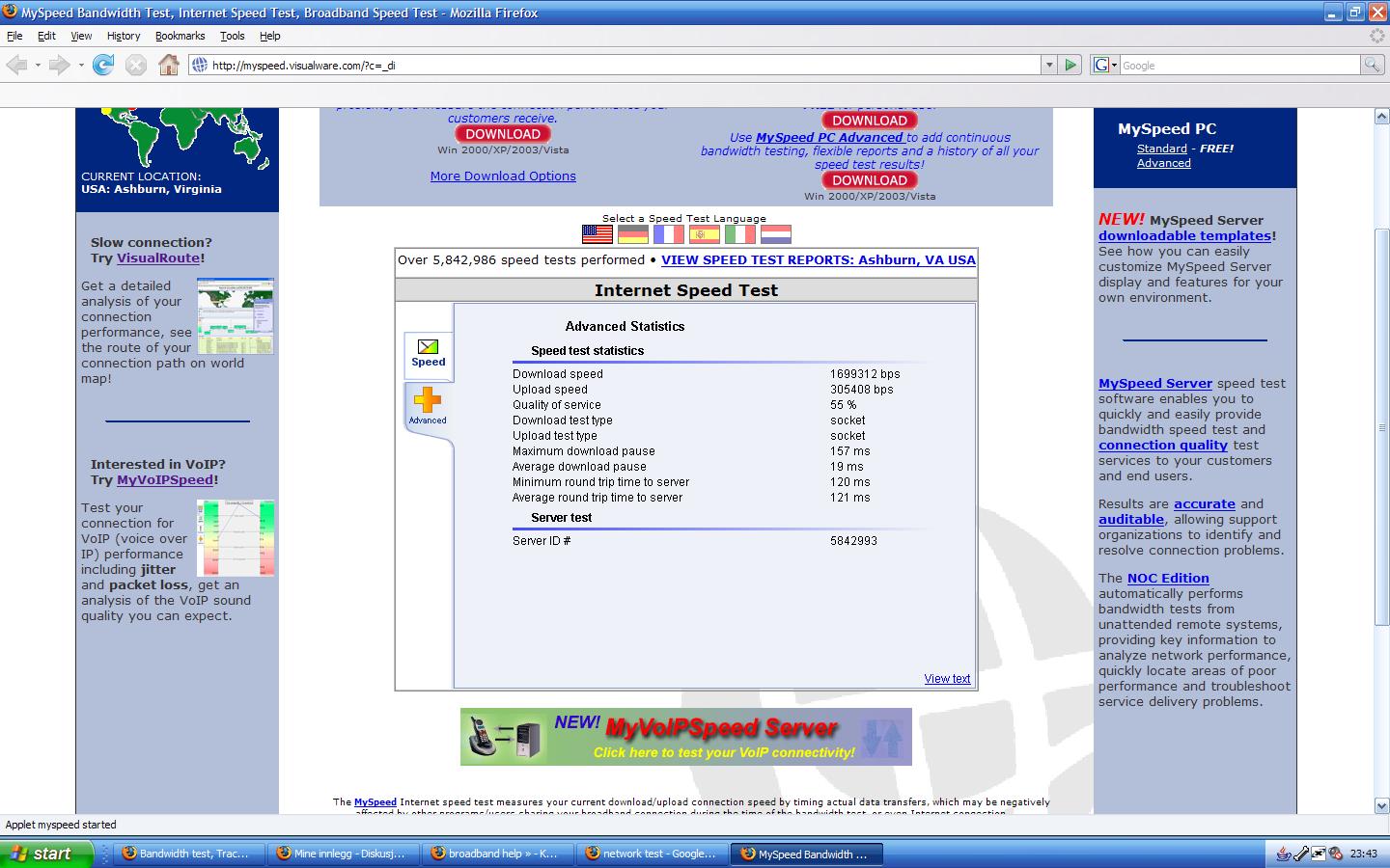

Bruker en side for å teste, kan du si meg hvordan du sjekker pingen og evt. andre programmer for å teste linja?

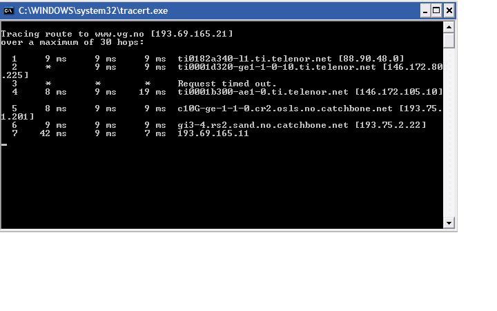

Her, tracet VG.no

Ping 193.69.165.21
[www.vg.no]
Round trip time to 193.69.165.21: 152 ms
Round trip time to 193.69.165.21: 308 ms
Round trip time to 193.69.165.21: 153 ms
Average time over 10 pings: 167.7 ms

På WAN linjer så kan høy ping forekomme uten at det er noe spesielt galt. 50-200ms er f.eks helt vanlig. Det kommer veldig ann på hvor langt du er unna serverene du kobler deg opp i mot.
Eks. ping fra meg (bor midt i oslo) og til vg.no = average på 2ms. Ping til hw.no er også 2ms.
Men hvis jeg spiller wow så kommer jeg skjelden under 50ms. Ofte langt over 100ms.
CS (som jeg ikke spiller mye) har jeg de få gangene jeg spiller på "ikke-norske" servere kanskje et sted mellom 50-100ms. Dette avhenger helt av hvor serveren står.
Sett opp egen cs server på din maskin så ser du fort at du har lavest ping av alle som spiller på den :-)
Hvis du bor langt utenfor et tettsted eller en by så kan det faktisk hende at 150ms mot eksterne servere (utenfor norden) ikke er så dårlig.
Ting du kan gjøre:
Ringe Telenor og be de om å teste linjen din mot forskjellige servere. Få de til å sjekke støyen på linjen din.
Prøv å sett modem og router vekk ifra strømkabler og andre eletriske apparater (lamper, tv, video, stereo og etc.)

Takker, de skal komme til megog sjekke linjen min, ta noen tester sa de. Bor i Oslo jeg og, så jeg bor ikke i utkantstrøk, for å si det sånn.
Pinger vg.no med 10ms
