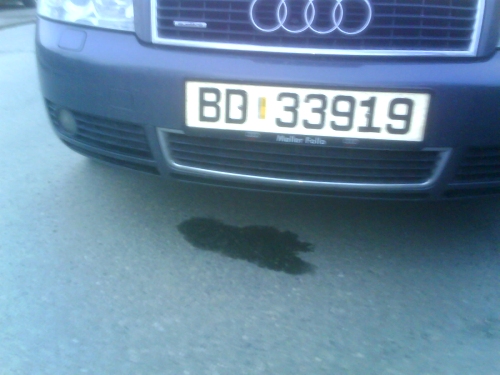

voluz Skrevet 26. mars 2007 Skrevet 26. mars 2007 Hei! Så her om dagen en dam rett under fronten på A4'n. (Ve vedlegg.) Lurer på om dette er en vanlig plass det kan danne seg kondens, eller om dette tyder på at noe lekker? Synes det liknet mest på vann. (Så vannliknende væske er det i hvert fall.)
ChristR Skrevet 26. mars 2007 Skrevet 26. mars 2007 Lekker det sånn ca midt under bilen? Da er det bare kondens fra AC'n ja. Dette er veldig skummelt første gang det skjer. Kommer bare til å komme mere og mere jo varmere det blir..
voluz Skrevet 26. mars 2007 Forfatter Skrevet 26. mars 2007 Lekker det sånn ca midt under bilen?Da er det bare kondens fra AC'n ja. Dette er veldig skummelt første gang det skjer. Kommer bare til å komme mere og mere jo varmere det blir.. 8245020[/snapback] Ca. midt under bilen ja. Skulle til å nevne at det var en av årets varmeste dager.. drøyt 10 grader + solsteik i Trondheim på lørdag.
Beinet1 Skrevet 27. mars 2007 Skrevet 27. mars 2007 Prøv å vær kjapp nok til å lukte på væska før den trekker ned i asfalten. Du kjenner fort forskjell på om det er kjølevæske eller kondensvann fra A/C annlegget
voluz Skrevet 27. mars 2007 Forfatter Skrevet 27. mars 2007 Prøv å vær kjapp nok til å lukte på væska før den trekker ned i asfalten. Du kjenner fort forskjell på om det er kjølevæske eller kondensvann fra A/C annlegget 8246591[/snapback] Får prøve det. Hadde bilen på service sist uke, og de påviste en liten svetting ved lufteskruen i forbindelse med kjølesystemet. Hastet ikke å utbedre mente de, men måtte tas etterhvert... Hvis det blir merkbart skal det visstnok komme en rød varsellampe som sier at noe er galt her. Og da kunne jeg bare etterfylle med vann inntil jeg fikk bilen på verksted...
