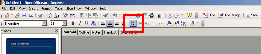

Torbjørn T. Skrevet 26. mars 2007 Skrevet 26. mars 2007 Er det noen som har peiling på hvordan man roterer bakgrunnen i impress?Går sikkert ann å rotere bildet (bakgrunnen) i et tegneprogram men håper at det går ann å gjøre det litt enklere. Er bakgrunnen eit bilete du har satt inn med Set inn --> Bilete --> Frå fil? I so fall kan du høgreklikke på det, velge «Position and size» (har ikkje norsk versjon på denne PC-en, so akkurat kva det er på norsk veit eg ikkje) og sjå under fana «Rotation.»EDIT: Enda et spørsmål (er ny på OO), hvordan får man en slik prikk/strek forran hver setning? Ble borte når jeg endret til hvit skrift og en annen bakgrunn. En slik ca: -(Merk teksten og) trykk på denne: For å endre typen, merk teksten, høgreklikk på den og vel «Numbering/Bullets». (Igjen, eg er ikkje sikker på den norske oversetjinga.)

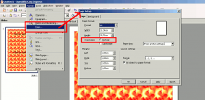

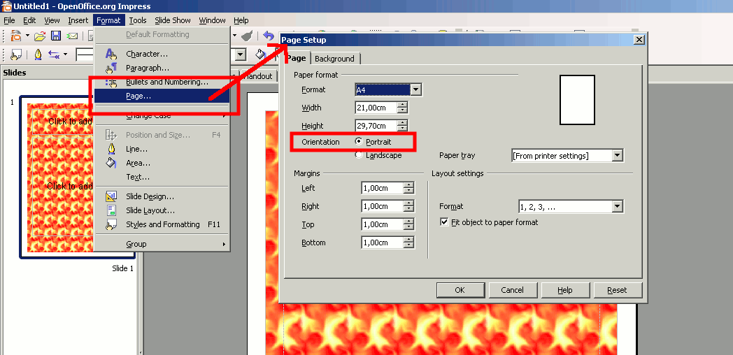

Torbjørn T. Skrevet 26. mars 2007 Skrevet 26. mars 2007 Forstår ikkje heilt kva du meiner. Vil du rotere heile lysbiletet, slik at det står på høgkant? I so fall, Formater --> Side. Velg Portrett under papirformat. Skjermskot frå engelsk versjon:
