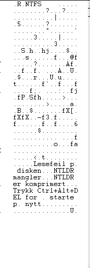

wiberos Skrevet 27. mars 2007 Skrevet 27. mars 2007 Data dine kan ikke bli borte, de er der. Så lenge du utføre ikke noe som kan forandre noe, vil recovery være mulig på mange måter. Det er ikke mye som skal forandres før data dine kommer opp. Å finne den boot sector det gjelder er ikke umulig før man virkelig ser fysisk på det. Bruke litt tid på det med dskprobe og se allikevel på enden av disken. Finner du en sector som på høyre side er som den du ser på vedlegg, er fint om du vedlegger den her. Er det noe som du lurer bare spør. Ellers det er bare å bruke andre recovery progs for å recover. At fixmbr har skrevet på denne sector er tragisk, men det beviser at blanding av verktøy man bruker kan være farlig. Så slaget er ikke tapt Nessi.
wiberos Skrevet 27. mars 2007 Skrevet 27. mars 2007 Den var 1 partisjon 310gb tilsammen ca. partisjonerte med PM8 til en 10gb partisjon. har formatert den 10gb partisjoner en del ganger når jeg har prøvd å instalere windows. har ikke gjort noe med den store partisjonen enda. Jeg har gjort som du har sagt men får: Invalid Sector Number 8252367[/snapback] Ok for å se at du er på riktig plass. Når du starter på nytt må du gjennom alt igjen. Velg disk osv. Du skriver nå bare på den overste felt, la den under på 1. Starte på nytt , men skrive 0, starte på nytt og skrive 16065 , en gang til og skrive 16128, og 625137407 Ta bilde av når du leser 0 , og bilde når du leser de andre.

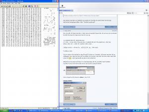

wiberos Skrevet 27. mars 2007 Skrevet 27. mars 2007 (endret) hehe, det er sikkert rart å prøve på noe slik, for første gang men det er ikke vanskelig det. Skal komme med beskrivelse som gjøre det enklere. Det jeg mener med recovery er ikke å recover filene, men de tabellene du trenger. Jeg har ikke erfaring med slike progs jeg. Bruker kun det som jeg har i windows. Så det er ikke det du tenker som du skal gjøre her Så hvis du haster ikke med det, vil du se bedre på de alternativene du har. Jeg skal finne noe på nett , prøve det og jeg skal si fra. Litt om probe: Dobbelt klikk på dskprobe -klikk Drives -Klikk physical Drive -Dobbelt klikk (i det vesle vindu) PhysicalDrive1 -klikk Set Active -Klikk OK -Klikk Sectors -Klikk read -Klikk read (på det vesle vindu , ikke skrive noe) -Klikk View -Klikk Partition table -Klikk GO(nederst på venstre side) -Klikk GO en gang til (det står 63 der nå) -Klikk View -Klikk NTFS Bootsector -Klikk Volume End -Klikk View -Klikk Bytes Nå ser du på det som skulle være kopi av Bootsector. Etter mbrlister så er det bare 0000000000000000 der. Men hvis det var den riktig sector der , med 2-3 klikk vi kunne kopiere tilbake på 16128. Det var bare slik at du ser hvordan det fungerer. Det er Testdisk som blir omtalt mange ganger her. Den skal være mulig å recover partitioner og bootsectorene, slik at du trenger ikke å recover alt. Det er en sector det gjelder. Endret 27. mars 2007 av wiberos

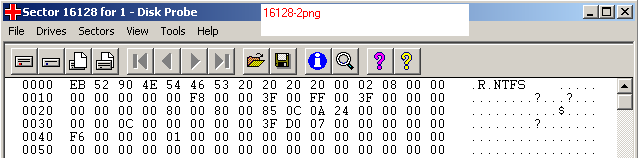

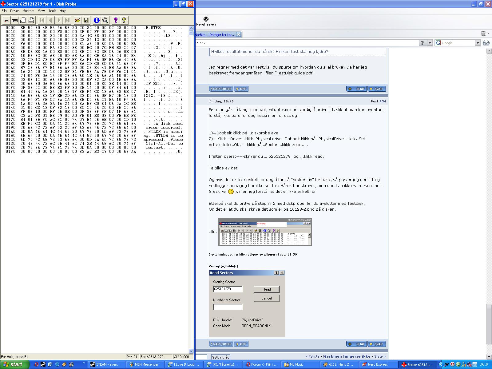

wiberos Skrevet 28. mars 2007 Skrevet 28. mars 2007 (endret) Før man går så langt med det, vil det være prisverdig å prøve litt, slik at man kan eventuelt forstå, ikke bare for deg nessi men for oss og. 1)—Dobbelt klikk på ..diskprobe.exe 2)---Klikk …Drives..klikk..Physical drive…Dobbelt klikk på…PhysicalDrive1…klikk Set Active…klikk..OK.----klikk nå ..Sectors..klikk..read.. .. I felten overst-----skriver du ….625121279…og ….klikk read. Ta bilde av det. Og hvis det er ikke enkelt for deg å forstå "bruken av" testdisk, så prøver jeg den litt og vedlegger noe. (jeg har ikke set hva Hårek har skrevet, men den kan ikke være være helt Gresk vel ), men jeg forstår at det er ikke enkelt for Etterpå skal du prøve på step nr 2 med dskprobe, før du avslutter med Testdisk. Og det er at du skal skrive det som er på 16128-2.png på disken. alle. Endret 28. mars 2007 av wiberos

Nessi Skrevet 28. mars 2007 Forfatter Skrevet 28. mars 2007 (endret) her er den, takker for perfekt hjelp. Endret 28. mars 2007 av Nessi

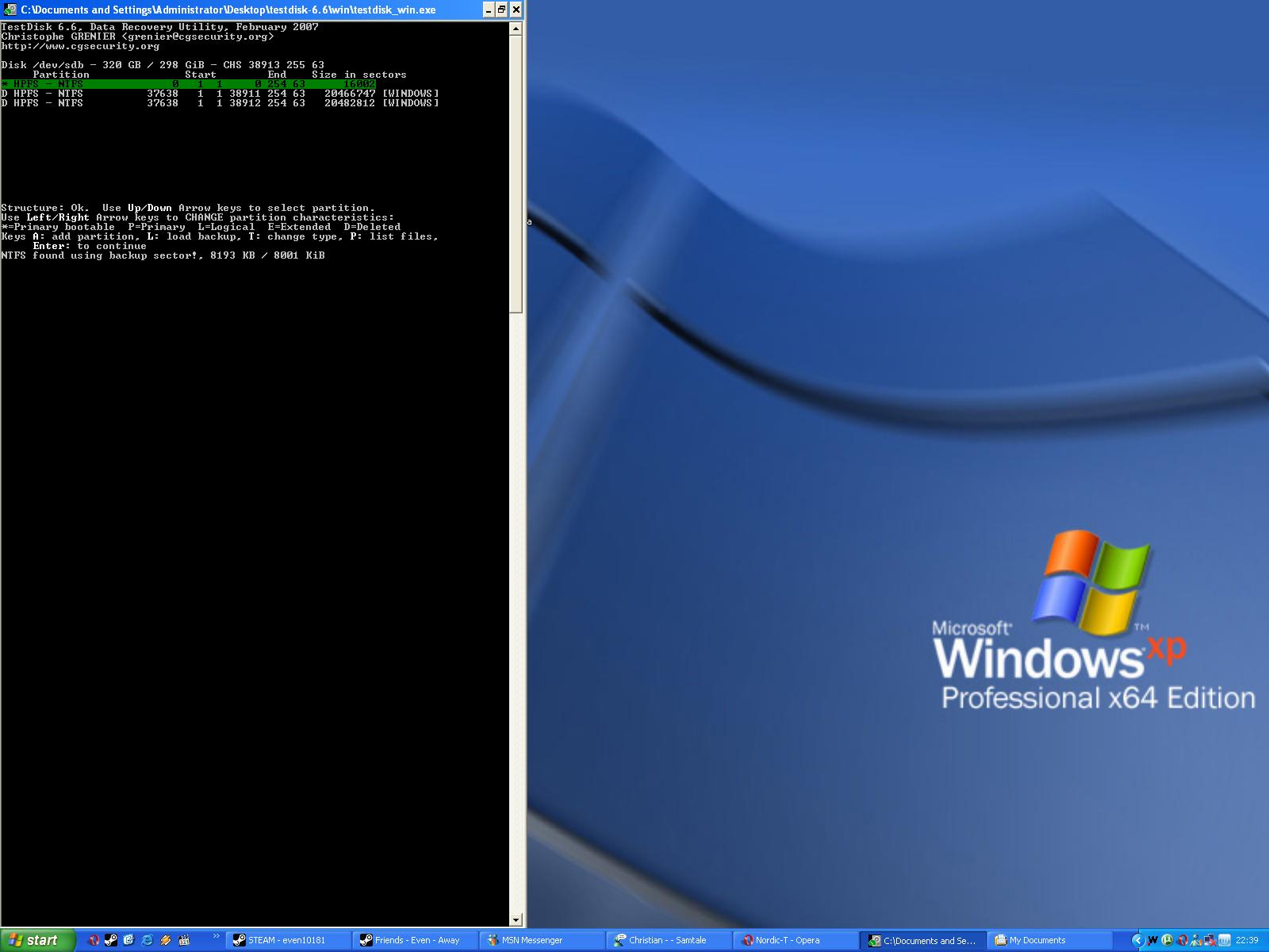

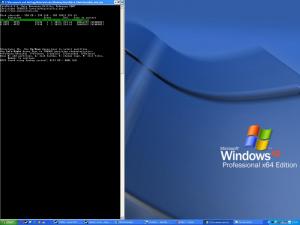

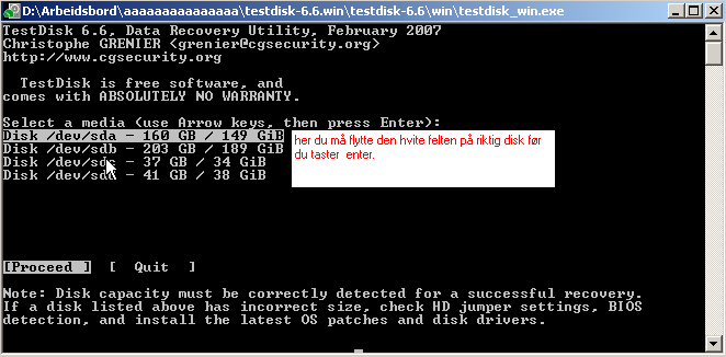

wiberos Skrevet 28. mars 2007 Skrevet 28. mars 2007 Ok det var fint. Regner litt på sectorene fra her, slik at vi forstår hva det har funnet sted. Men et ting er sikkert, etter det jeg ser, og det er at både vi og windows leser på feil sted. Vi skal få lov å etterførske litt på det, slik at vi kan være sikker at vi finner de riktige partisjoner på disken, slik at du kan prøve med å recover I mellom tiden du kan utføre en kontroll på disken, med test disk. Etter du har åpnet zip filen, åpner du win folder og dobbelt klikk på testdisk.exe. Tast bare enter på den første bilde (create-append-no log) Nå bruker du piltast å flytte den hvit felt på disken din. som er nr 2 i lista. Tast enter Når står det på Intel (hvit felt)---tast enter Nå står det analysere (hvit felt)---tast enter Tast enter på neste bilde og. Tast enter igjen På denne bilde ,bruk piltast for å komme til searce---tast enter. La det arbeide seg ferdig og legg bilde av resultater her.
wiberos Skrevet 28. mars 2007 Skrevet 28. mars 2007 (endret) Det var feil disk. Det er disken med windows den der. Kommer den som valg nr 2? Se bedre på lista di og velge riktig disk. Vi har god tid så du behover ikke å stresse deg. Jeg nevnte disk 2, etter det jeg ser på diskoversikt din. Men hvis de kommer opp i en annen rekefølge med test disk du må velge riktig etter det. Endret 28. mars 2007 av wiberos
Hårek Skrevet 28. mars 2007 Skrevet 28. mars 2007 Er det ikke rett disk? Det står som 320 GB og det stemmer. Men partisjonene den fant stemmer ikke. Ser ikke ut som TestDisk klarer dette.
