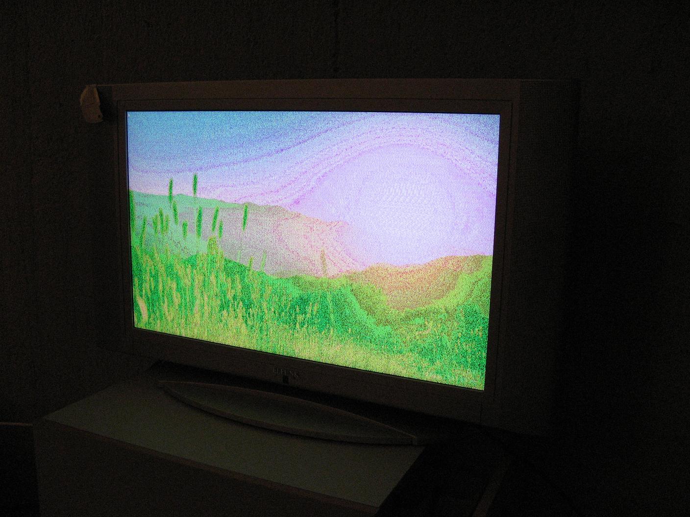

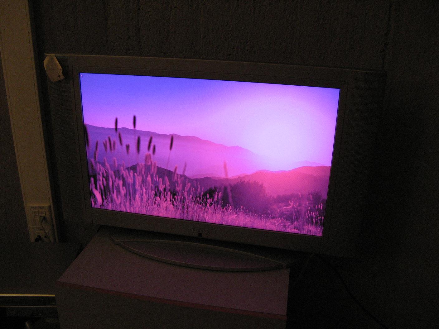

Har et megaproblem tror jeg... Jeg har fundert på å levere LCD-tven til reparasjon fordi den ikke viste skikkelig bilde fra mitt nye 8800GTS320. Bildet ble helt rosa liksom. Bilder under viser hva som er galt. Sjekket så mot min Samsyng Syncmaster 710T som alltid viser fine bilder, og den ble også rosa på den ene utgangen fra skjermkortet. Rosafargen er uavhengig av om det er 1 eller 2 vga skjermer koblet til. DVI ga også cræppy bilde på LCD-tv, ikke prøvd på data-skjermen enda.
Bildet sett med VGA inn til tven:

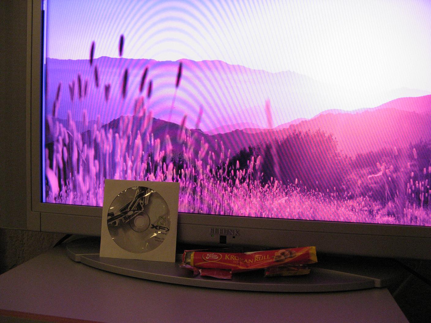

Bildet nærmere med rød fargereferanse i form av krokanrull :p

Siste bilde er av DVI inn i LCD-tv:
DVI ga kræppi bilde på syncmasteren også :(
Noen tips? Skal jeg bare pakke kortet sammen og sende i retur?

Ser nå ut som om det rett og slett er grønnfargen som ikke kommer fra skjermkortet. Ting som skal være grønt er bare helt svart. Når jeg stilller på grønnnivået på syncmasteren så skjer det absolutt ingenting.
Det er bare en av skjermene det skjer med. Altså bare en av utgangen om gangen. :\

:( Bummer. Jeg hadde en kabel som hadde RB og ikke RBG.... altså den ar blitt bøyd så mye at den ikke viste grønt mer :(
DVI saken er også løst tror jeg. Det holder IKKE å restarte når du skal "resette" en dvi-kobling. Man må slå av pcen!
