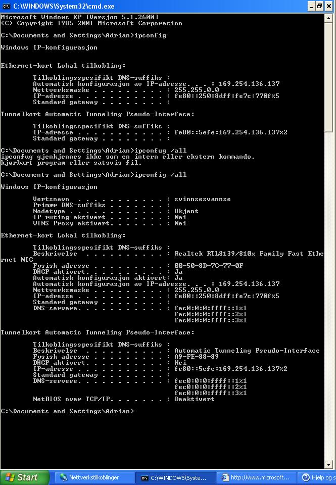

169.254.136.137 er en standardverdi for å vise at du ikke har fått tildelt ip-adresse.
Fungerer nettverkskortet? Hvorfor hentet dere et ekstra? Om nettverkskortet ditt ikke har fungert sia sist du formaterte så kan det kanskje være en ide å laste ned driverene til det (som du finner på hjemmesiden til hovedkortprodusenten)
uhm, ta og skriv ipconfig /all i en ledetekst og post resultatet her. Og finn ut om du har satt opp IPv6 i windows XP og om du har et ethernet eller ISDN kort så løser dette seg nok..

Hjelper ikke så mye med www.minip.no når jeg ikke har nett på den pc-en.
Vi har prøvd og deaktivere og alt, om og om igjen.
