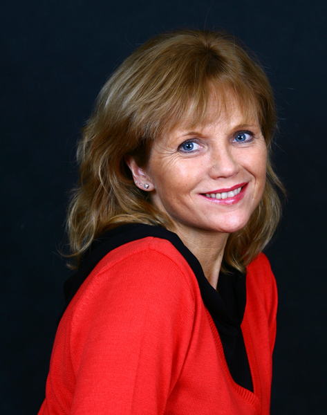

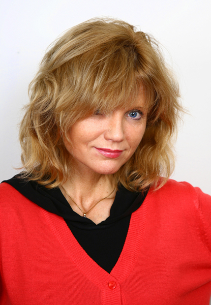

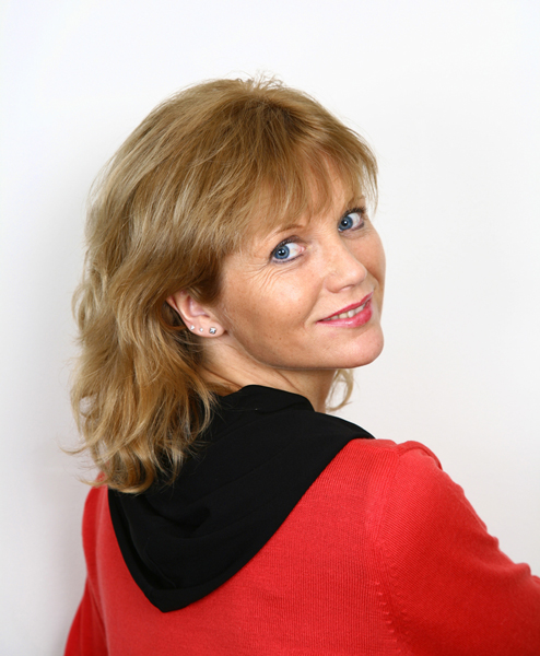

olar0701 Skrevet 22. mars 2007 Skrevet 22. mars 2007 (endret) Ikke direkte grensesprengende portretter, men ønsker tips på spesielt beskjæring. Er det for mye luft rundt og bør modellen beskjæres mer? Lyssetting ok? Endret 22. mars 2007 av olar0701
Bruker-93156 Skrevet 22. mars 2007 Skrevet 22. mars 2007 Nå er ikke jeg noen ekspert på noen måter, men vil bare si at nr 3 ble for kaldt. (Dvs. blått. Gal hvitbalanse?) Hadde nr 3 hatt likl bakgrund som de to andre hadde det vært det beste bildet. Jeg tar ikke slike bilder så jeg skal ikke si så mye om lyssetting, annet enn at den skyggen til venstre på bilde nr. 1 plaget meg litt.
olar0701 Skrevet 22. mars 2007 Forfatter Skrevet 22. mars 2007 Takk for innspill, Marius. Du har rett i at det ene bildet ble for kaldt. Har endret på hvitbalansen slik at det er litt varmere

Gissan Skrevet 24. mars 2007 Skrevet 24. mars 2007 Likte det første bildet best, helt klart. Meget fine øyne, og bildet er utført perfekt. Veldig bra!
asdf9321asdf1234 Skrevet 25. mars 2007 Skrevet 25. mars 2007 Hei. Liker definitivt nummer tre best. Posituren på de andre er ikke helt rett. Håret ser , og hvit bakgrunn blir for kjedelig. Prøv med en farge på bakgrunnen. Kan skrive litt om hva jeg ville gjort for å bedre nummer tre, for du er absolutt på rett spor! Ville satt en blits på bakgrunnen for å skape litt dynamikk bak, og samla lyset på midten så den spres gradvis utover hele bakgrunnen som en gradient. Viktigst er å få en softbox over henne som peker ned på håret som en fill for å få litt mer liv i håret hennes, det kommer til å gi resultater. Bra jobba, lykke til videre
olar0701 Skrevet 26. mars 2007 Forfatter Skrevet 26. mars 2007 Takk for tilbakemelding! Eivind F: Gode tips du gir. Har i dag to studioblitzer, men kunne med fordel hatt minst en til. Sliter litt med lite plass, rigger opp i stuen, så fire studioblitzer blir i meste laget.. Har to canonblitzer i tillegg, som kanskje kan brukes sammen med studioblitzene?
asdf9321asdf1234 Skrevet 26. mars 2007 Skrevet 26. mars 2007 To studioblitser ekstra er nok passe overdrevent ja Du trenger kun to små canonblitser, det er mer enn nok. Har selv akkurat bestilt en Photoflex Softbox til min SB-800. Her får du tak i den: AV-Hardware (adapter). Den fester du på den kraftigste blitsen din, og så lager du en snoot som står forklart på Strobist. Der står det forresten utrolig mye annet nyttig også, og har et aktivt community. Her kan du se et eksempel på hva du får igjen med å sette softbox rett ovenfra, og hele den lyssettingen er gjort med enkle skoblitser (i mangel for et bedre ord) Her er et eksempel på hvordan den hjemmelagde snooten tar seg ut
olar0701 Skrevet 26. mars 2007 Forfatter Skrevet 26. mars 2007 Gode tips, nok en gang For å utløse studioblitzene bruker jeg en stk sync kabel. Bruker jeg canonblitzene i tillegg som enhet 3 og 4, må jo alle trigges samtidig. Vet noen om jeg kan bruke synckabel samtididig med en ST-E2 på kameraet for å utløse canonblitzene? Vil det oppstå konflikter eller utløses alle samtidig? Når det gjelder hårlyset, må vel dette plasseres over modellen?
asdf9321asdf1234 Skrevet 26. mars 2007 Skrevet 26. mars 2007 (endret) Du det vet jeg ikke noe om, da må du hvertfall ta en blitssko med PC på mellom kamera og ST-E2 og det tviler jeg litt på at kommer til å fungere så bra. Jeg ville satset på optiske slaver. Her er den jeg har. En optisk slave er en fotocelle som ved blitslys avfyrer blitsen som står oppå den. Det skjer med ett tusendelssekund forsinkelse, altså noe som ikke har noe å si. Vet ikke helt hvor du får tak i optiske slaver i Norge, men de fins helt garantert. På ebay får du de for under ett pund stykk. Hårlyset skal rett over, eller egentlig littegrann bak, med en ørlite tilt. Slik som vist: Du trenger altså et stativ med ledd. Vet ikke helt hvor du får tak i det, og det kan jo være en tanke å improvisere litt. Uansett er nok stativ mest anvendelig. Husk å vis oss forbedringer! Endret 26. mars 2007 av EivindF
