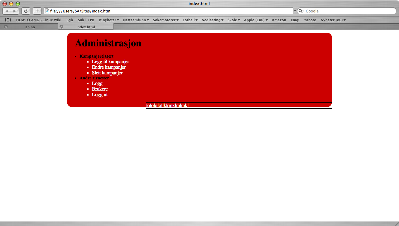

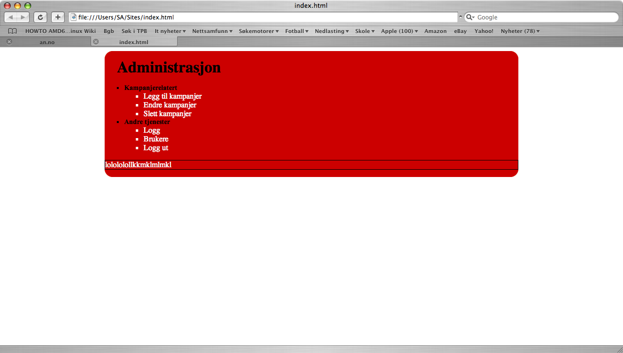

Som dere ser er det en <div>som avsluttes med en avsluttende </div> - Dette er det som skal være til venstre, en liten margin fra resten. Den neste <div>en er det som skal være i midten på siden, selve innholdet. Det er her problemet ligger, dette div-elementet legger seg under det første div elementet og opptar så hele plassen under i en smal linje. Det jeg vil er å få endret dette til at den siste diven legger seg på siden av den første.

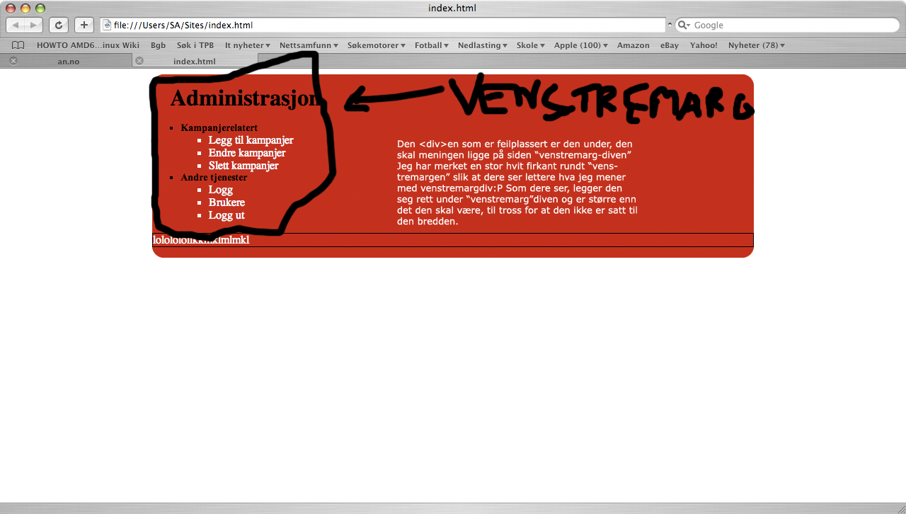

Her er bildet av hvordan jeg vil det skal se ut:
Det burde vel lett forståes, hvis ikke må jeg gi opp å forklare. Jeg vet jeg er dårlig til å forklare ting generellt, men jeg mener da dette burde gi en viss forståelse for mitt problem

Hehe, først: skjønner ikke hvorfor ingen forstod hva jeg mente, jeg prøvde virkelig, men siden flertallet har talt; jeg var den eneste som skjønte noe, er det jeg som har galt, jeg bøyer meg for demokratiet jeg også :-) Så ontopic: Float virket supert det, men ikke nøyaktig slik jeg mente. Nå legger <div> nummer 2 seg på høyre siden, slik som jeg vil, men legger seg ikke på toppen og påsiden av <div> 1, den legger seg på siden og rett under div1. Så nå ligger den slik plassert som den skal vertikalt, men ikke horisontalt. Takk for svar Mrneeon og Matsemann :-) Keep en comin'! Et steg nærmere en løsning :-)
