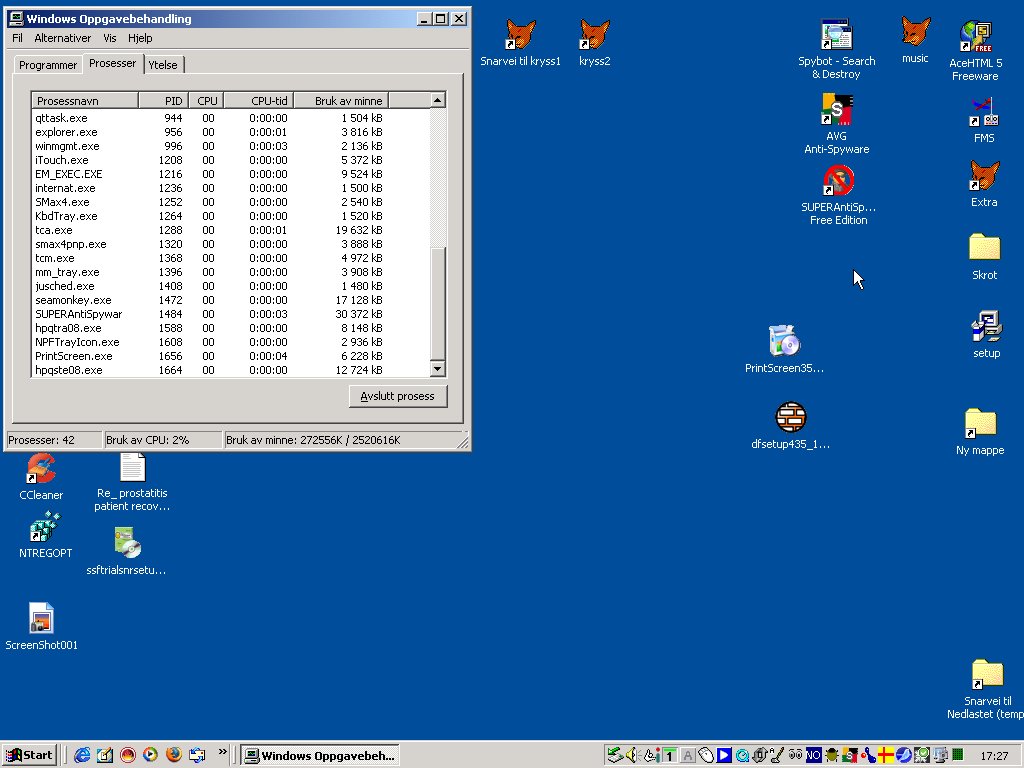

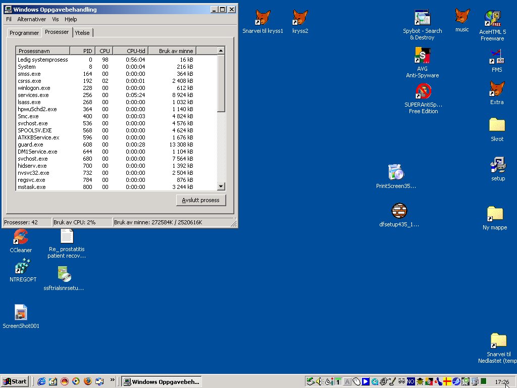

rofl Skrevet 20. mars 2007 Forfatter Skrevet 20. mars 2007 Så langt: Har kjørt regopt, men liten effetk ser det ut til. Spesifikasjon av primære symptom: Ved oppstart blir meldingene fra systemet stående på skjerme lenger enn normalt. I rekkefølge: Windows starter Forbereder nettverksinnstillinger ( har tatt optil tre minutter, nå sist ca. 1 minutt) (Før neste melding har også blafret et 'Aktiverer ... (gikk fort, men så det aldri før) Personlige innstillinger, det tar ikke så vleding lang tid. Så kommer desktop, og da kommer som regel først midlertidige ikoner, og så kommerlitt langsomt de riktige ikonene. Dette har helelr aldri skjedd i tidne før dette problemet oppstod. under prosesser er det jo mye, menjeg har lite peiling på hva er hva. Har ikke kamera, finens noen metode for print screen - det var jo så såre enketl dengang det bare fantes DOS..... Det ser ikke ut til at det er mulig å kopiere direkte fra skjermen. En som kjenner materien kunne kanskje finne noe av interesse om han fikk se listen. Siden dette ser ut til å være nærmest et kjerne-problem, er jeg nokså tvilsom til at rensing av ulike slag kan hjelpe - det virker vel mest overfor applikasjons-type programmer som først kommer inn i bildet etter at systemet er oppe og går?
johome Skrevet 20. mars 2007 Skrevet 20. mars 2007 (endret) Print screen last ned Gadwin Printscreen Jeg lurer på hvilket antivirusprogram du bruker siden du fikk inn all denne driten på Pc'en din ? Og brukte du IE eller Firefox da du besøkte nettsiden ? Endret 20. mars 2007 av johome
rofl Skrevet 20. mars 2007 Forfatter Skrevet 20. mars 2007 (endret) Jeg benyttet Firefox og var litt forundret over hvor mye snusk jeg fikk. Mht antivirus, jeg er sannelig ikke sikker, mener det burde ha vært Sygate og TCActive. Men Sygate'n var neppe up to date. Det verste var antakelig noe som het SpyDawn, den la seg in npå oppgavelinjen og vat umulig å fjerne. Den ga hele tiden meldinger om et eller annet galt med systemet. Jeg fikk tips om prog. jeg kunnr benytte fo å fjerne den på 24hoursupport.helpdesk, og det ble da borte tilslutt. Nå har jeg snart benyttet alt som finnes av opprensningsprogram, og maskinen virker forsåvidt ren, men det er disse fordømte forsinkelsene da. Skal nå forsøke med print screen av prosessene. Har fått gjort det, og har lagt ved ScreenShot1 og ScreenShot2 med alle prosesser. Og finner vi snart ikke mere nå , så er det vel bare å bite i gresset? (Grøss.) Jeg ser at bildene er små, men de kan vel åpnes i Imaging? Endret 20. mars 2007 av rofl
