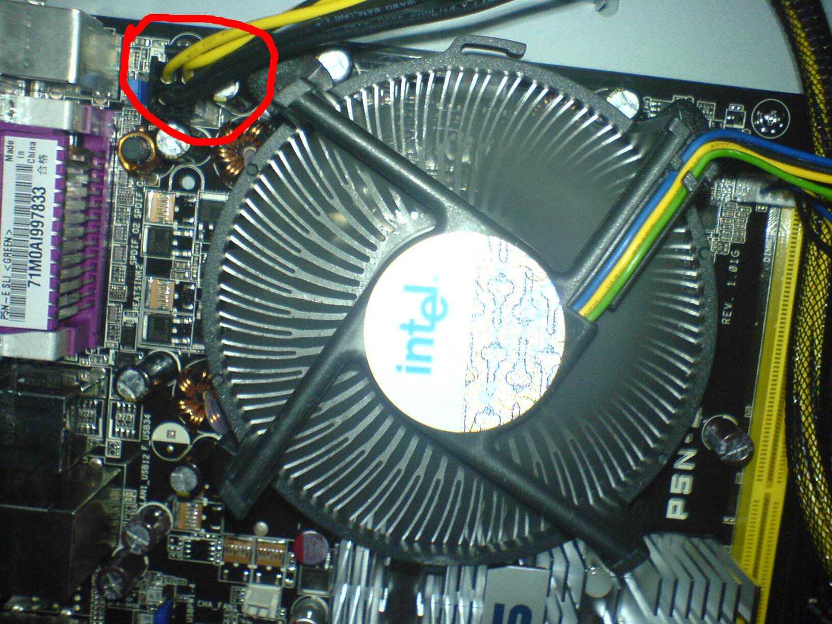

wil Skrevet 17. mars 2007 Skrevet 17. mars 2007 Hei. Oppdaga noe litt pussig nå nettopp. Sitter å holder på med gamle maskina mi og da kom jeg på en ting som jeg ikke har tenkt over før. Det var at uannsett om jeg hadde i 4 pins strømkabeln eller ikke så fikk jeg skjermbilde. Det var litt merkelig. For på Hovedmaskina mi så var det ikke snakk om å få noe skjermbilde uten at jeg hadde i den 4 pins kabln . Så kanskje det er slik at ikke alle maskinene har behov for den 4 pins kablen?
