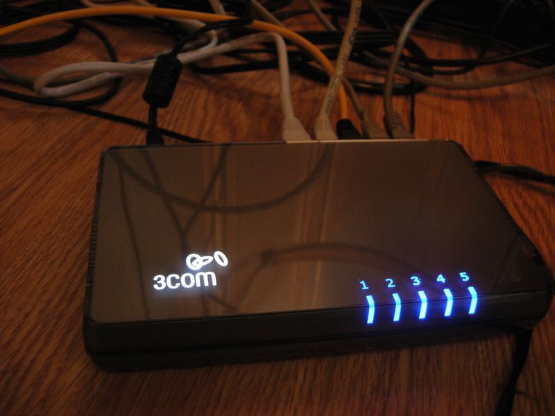

pcp160 Skrevet 23. mars 2007 Forfatter Skrevet 23. mars 2007 Da har jeg omsider fått på plass den nye boksen. Ikke at jeg egentlig bryr meg om denslags, men det er den peneste "koblingsboksen" jeg har hatt, nesten synd å stue den vekk Men jeg hadde nå satt pris på om noen ville ta seg tid til en kort forklaring på det jeg spurte om i posten over; hva er egentlig forskjellen på cat5 og cat6 kabel? Går det på tykkere/bedre ledning, eller er det skjerming som er cluet? Er cat5 og cat5E to forskjellige ting? Har fått en formidabel fartsøkning ifht hva det var, men ser at det er potensiale for forbedringer. Har en ledning som er ca 6 meter (som jeg har sjøtet selv med loddebolten...) gjennom denne får jeg hastigheter på ca 40-60MBs. Også har jeg en som er på 10M (eller 15M) som det ikke er tuklet med, men her er farten ca 18-28MBs. Dette er da veldig ca hastighet, og det varierer en hel del. Er målt ut og inn fra en tredje maskin som står 1m fra Switch. Jeg ser at 3Com anbefaler cat5E eller cat6, og at de anbefaler at man har på autonegotiation på alt utstyr, evnt half duplex om auto ikke er støttet. Skal sjekke at dette står på auto, men ellers er det vel kanskje kabler som er flaskehalsen her?
