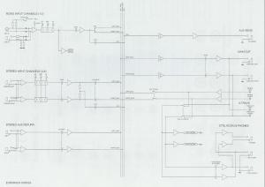

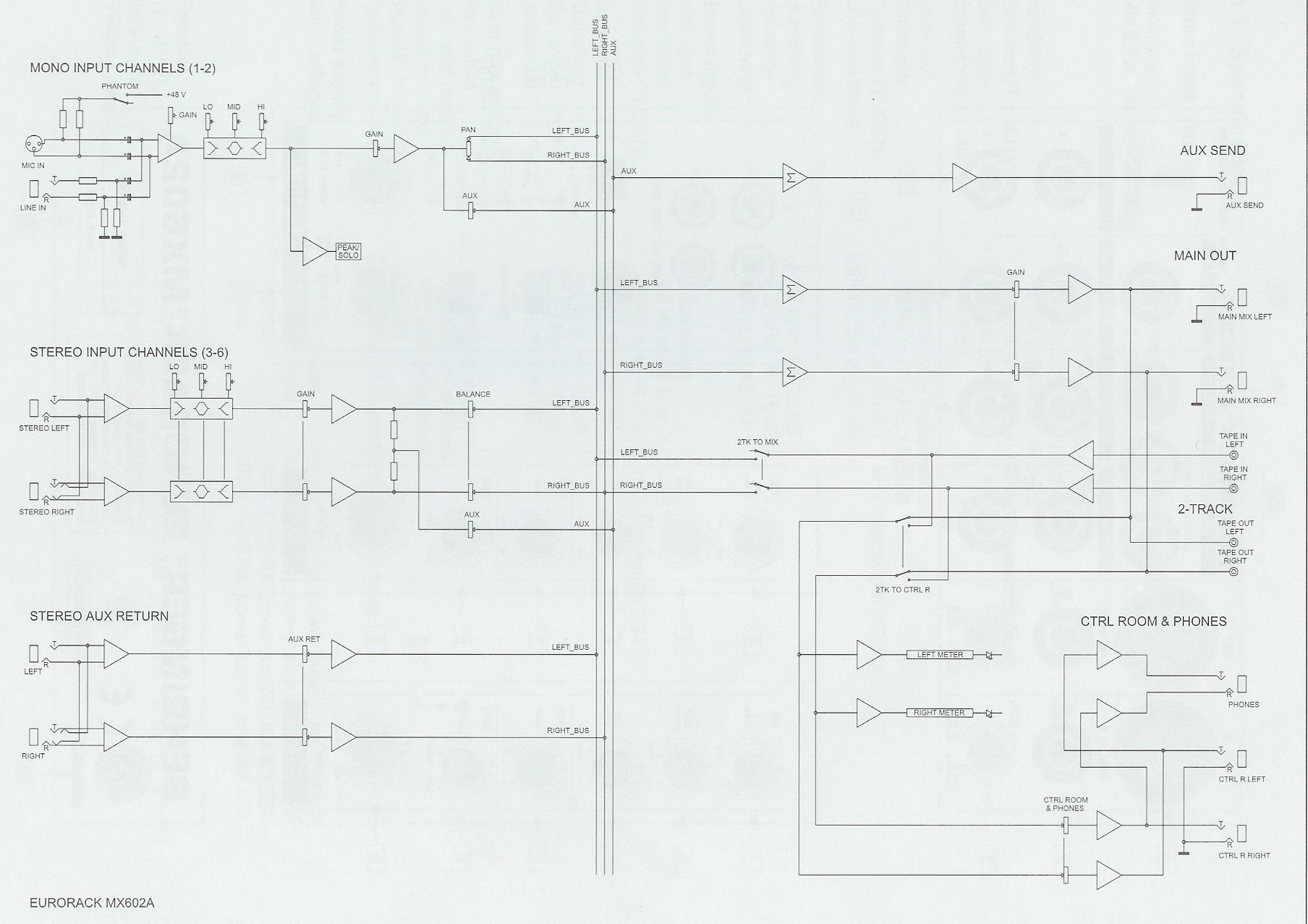

Drittsekken Skrevet 26. mars 2007 Forfatter Skrevet 26. mars 2007 Eurorack MX 602A. Jeg kopler til jack tilkoplingen for kanal 1 (har både XLR og jack) som er "Mic 1". Ser nå at det står "Line 1" ved siden av denne jacken, kan jo da tyde på at jack tilkoplingen ikke har pre-amp. Er ikke det sansylig?
Drittsekken Skrevet 26. mars 2007 Forfatter Skrevet 26. mars 2007 Ifølge manualen ser det ut som om begge tilkoplingene har pre-amp, men at line er dempet.
