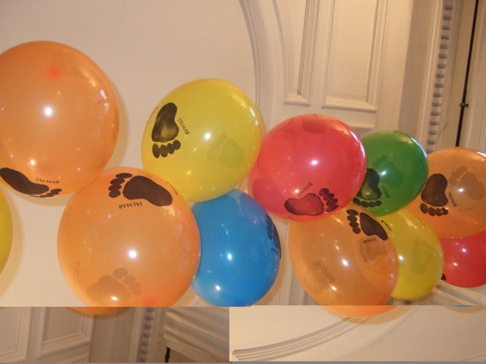

Snirfle Skrevet 13. mars 2007 Skrevet 13. mars 2007 Om dette er på feil plass, så er det bare å flytte det. Ei venninne sendte meg følgende bilde tatt med det jeg tror er fujifilm f30: Jeg tipper at det er minnekortet som tuller, siden det skjedde med fire av mange bilder. Noen som er mer kvalifisert til å gjette enn hva jeg er?
MrLee Skrevet 13. mars 2007 Skrevet 13. mars 2007 jeg har vært borti lignende feil med minnekort ja. Problemet da var ett kingston kort som ikke likte D70 særlig slik at alle bildene ble korrupte slik som dette. (eller med svarte/hvite felt istedet)
Grooo Skrevet 13. mars 2007 Skrevet 13. mars 2007 Dette er et Fujifilm kort. I kortleseren på jobben vistes bare de to første bildene av ca 50 på kortet. Når jeg satte det tilbake i kameraet var det enkelte som ikke ville vises, kanskje hvert fjerde eller noe. Og når jeg la over bildene på laptopen her hjemme var det altså 4-5 som var som dette. Men flere av de som ikke ville vises på kameraet er helt ok nå.
Black Star Skrevet 13. mars 2007 Skrevet 13. mars 2007 Prøv et annet minnekort, ved f.eks å bytte kortet der du kjøpte det. Kjøpte du det i butikk sjekker de der og da slik at du får nytt på stedet. Kjøpte du på nettet, må du vente på at de får testet kortet og sendt deg nytt.
Grooo Skrevet 14. mars 2007 Skrevet 14. mars 2007 Prøv et annet minnekort, ved f.eks å bytte kortet der du kjøpte det. Kjøpte du det i butikk sjekker de der og da slik at du får nytt på stedet. Kjøpte du på nettet, må du vente på at de får testet kortet og sendt deg nytt. 8149578[/snapback] Jeg får teste litt mer med et annet kort i dette kameraet og dette kortet i et annet kamera. Kjøpte det fra Komplett.
Jove Skrevet 16. mars 2007 Skrevet 16. mars 2007 Hei. Dette skjedde hos meg med et HP-kamera en gang. Det var da usb-kabelen som jeg overførte bildene med som skadet bildene. Prøvde etterpå med kortleser, da ble bildene korrekte. Prøvde også med en annen usb-kabel etterpå, det gikk fint. Et tips å sjekke ut?
