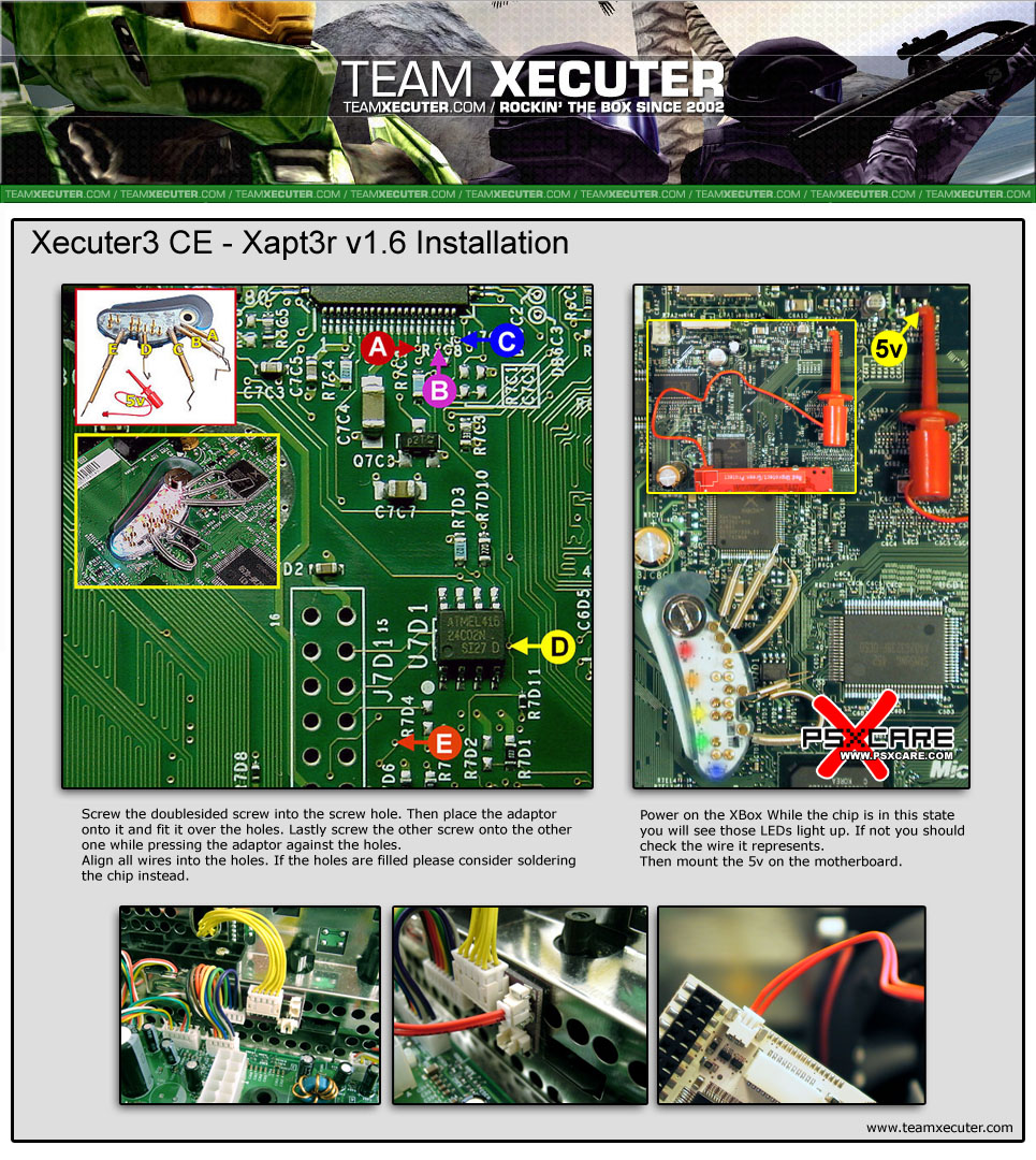

H2H Skrevet 10. mars 2007 Skrevet 10. mars 2007 Her har du en guide på hvordan du installerer Xapter! Henter fra team-xecuter sitt forum! Så den virker bra den! X2.6 og X3 er jo den chippen med flest finesser og er en fantastisk chip! Men den har også en veldig høy pris! Hvis du er interesert i duox2 så har jeg enda noen liggende! Dem fungerer ikke på den loddefri addaptoren da!
A14 Skrevet 10. mars 2007 Forfatter Skrevet 10. mars 2007 har du en anelse om hvor jeg kan få kjøpt en slik adapter(og helst ikke på forhonds betaling)? og hva er den røde tingen?
H2H Skrevet 10. mars 2007 Skrevet 10. mars 2007 Den røde tingen er tilkoblingen til 5volt med en sikring tror jeg! Hentet ifra Hammer.no Postoppkrav Pakken vil ankomme ditt lokale postkontor hvor du betaler for varene og deretter får de utlevert. Små ordrer sendes som A-post Oppkrav og er framme innen 1-2 dager. A-post har ikke sporingsnummer. Større ordrer sendes som Servicepakke Oppkrav og er framme innen 2-5 dager. Servicepakke har sporingsnummer som du får oppgitt etter at pakken er avsendt. så du kan jo bestille derfra!
