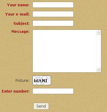

Grievdus Skrevet 6. mars 2007 Skrevet 6. mars 2007 (endret) Skal lage sånn at folk kan kontakte meg gjennom mail å da tenkte jeg på det dere ser på det bildet. noen som kan si meg hvordan jeg lager et? vill være til stor hjelp Endret 8. mars 2007 av Grievdus
Grievdus Skrevet 6. mars 2007 Forfatter Skrevet 6. mars 2007 *stolt* Så du liker kontaktskjemaet mitt? 8094591[/snapback] Dette passet bra Du har ikke scriptet?
Runar Skrevet 6. mars 2007 Skrevet 6. mars 2007 Selvsagt har jeg scriptet. Jeg skal redigere sammen en utgave med det lille autogenererte bildet senere.
