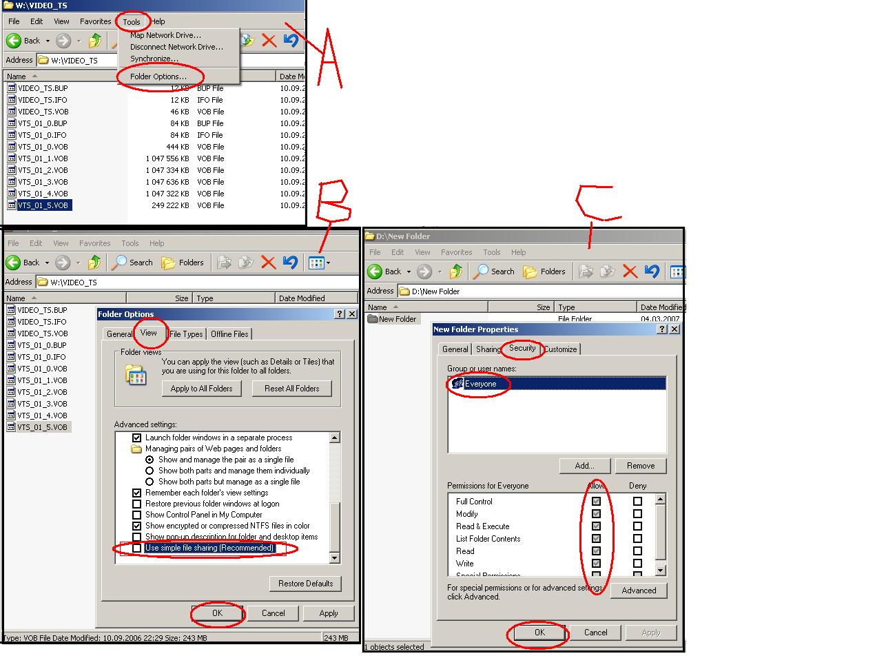

covah Skrevet 4. mars 2007 Skrevet 4. mars 2007 Overta eierskap over mappene. Slå av enkel fildeling (min datamaskin - Verktøy - Mappealternativer - Visning). Høyreklikk på mappa, velg Deling og sikkerhet, sikkerhet, avansert og Eier. Velg hvilken bruker som skal ha eierskap, og kryss av for at alle underbeholdere og -objekter også skal endres. Deretter trykker du på OK.

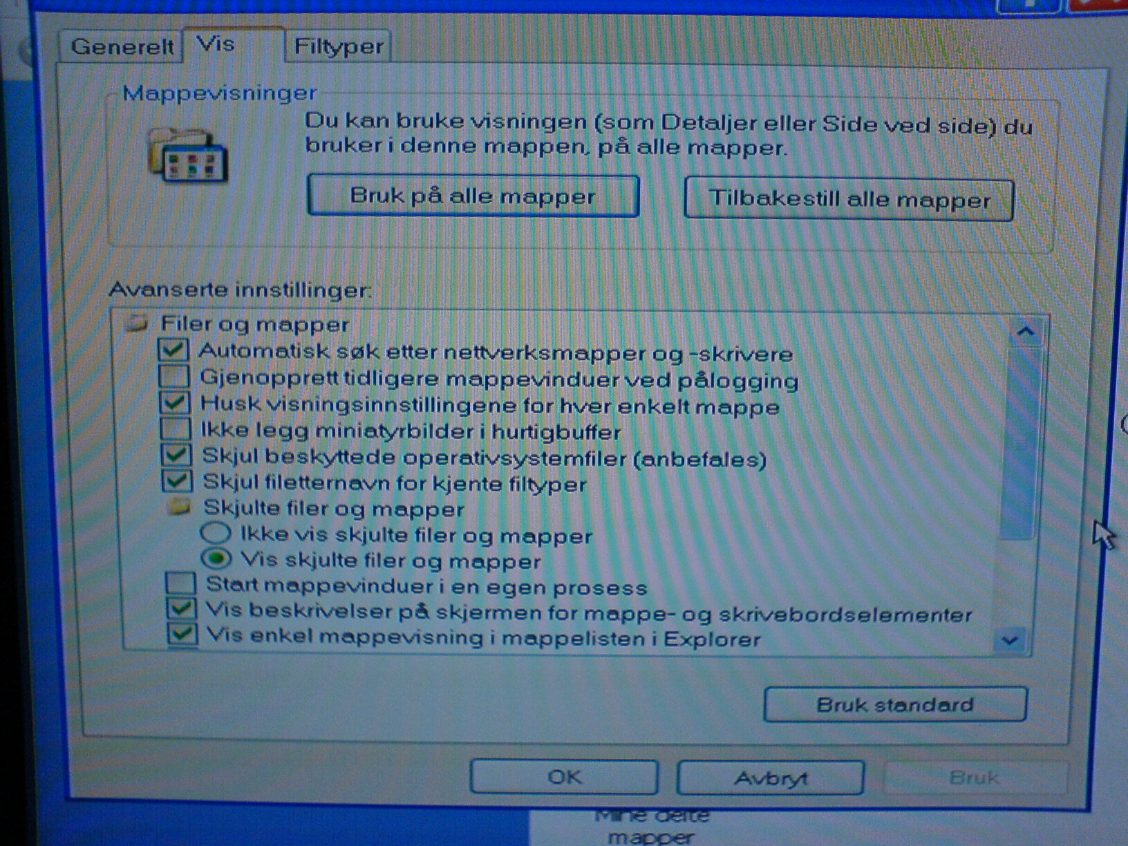

MG10 Skrevet 4. mars 2007 Forfatter Skrevet 4. mars 2007 (endret) takk for svar... men jeg får ikke opp det valget hos meg... hos meg er det kun min datamaskin-verktøy-mappealternativer..så kan jeg kun velge mellom Generelt,Vis eller filtyper.. Her må jeg høyreklikke på min datamaskin for å komme inn på deling og sikkerhet men selv ikke der får jeg opp valgene sikkerthet,avansert,eier..Og kan derfor ikke velge hvem som skal ha eierskap.. Endret 4. mars 2007 av Gjermundsen

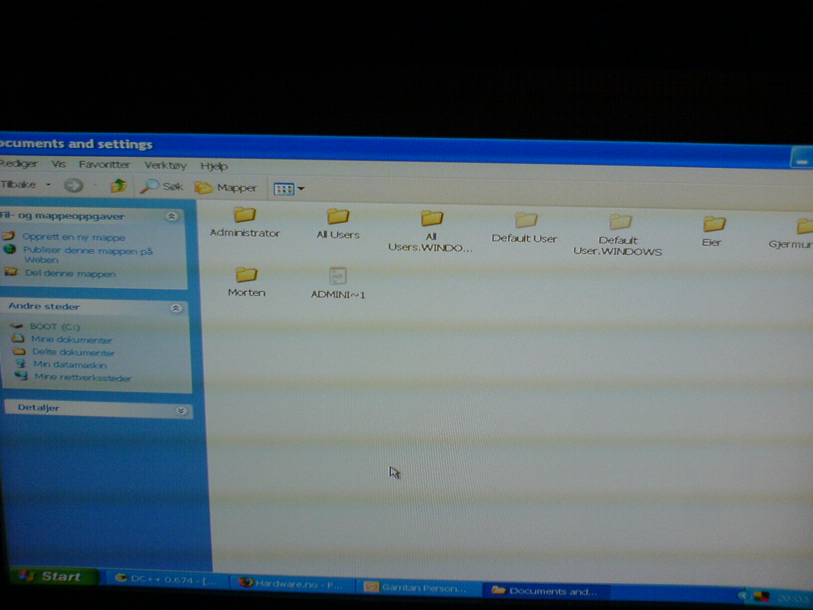

MG10 Skrevet 4. mars 2007 Forfatter Skrevet 4. mars 2007 ja tror nå det.. Har ikke noe valg når makinen starter opp..den bare starter..kan ikke velge mellom brukere.. (selv om det ligger flere i mappen documents and settings..)

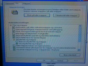

covah Skrevet 4. mars 2007 Skrevet 4. mars 2007 takk for svar... men jeg får ikke opp det valget hos meg...hos meg er det kun min datamaskin-verktøy-mappealternativer..så kan jeg kun velge mellom Generelt,Vis eller filtyper.. Her må jeg høyreklikke på min datamaskin for å komme inn på deling og sikkerhet men selv ikke der får jeg opp valgene sikkerthet,avansert,eier..Og kan derfor ikke velge hvem som skal ha eierskap.. 8075618[/snapback] Mente Vis, ikke visning... På lista over avanserte innstilinger kan du slå av enkel fildeling. Da skal valgene komme opp under deling og sikkerhet.

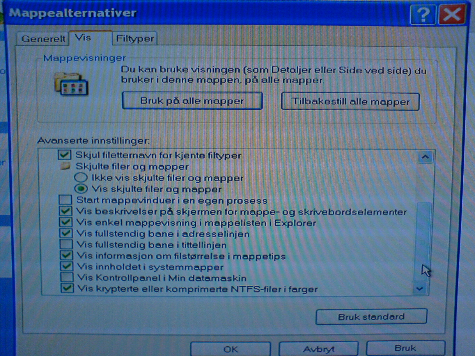

MG10 Skrevet 4. mars 2007 Forfatter Skrevet 4. mars 2007 (endret) Gjør ikke det her.. er bare mappevisningsvalg her.. hvordan mappene skal se ut eller vises..(vis skjulte mapper,skjul filnavn osv) Endret 4. mars 2007 av Gjermundsen

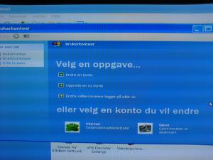

CastorFiber Skrevet 4. mars 2007 Skrevet 4. mars 2007 (endret) Sjekk at du er admin. Kontrollpanel, ->brukerkontoer. Se etter at kontoen du logger deg på med har adminstatus. Endret 4. mars 2007 av CastorFiber
MG10 Skrevet 4. mars 2007 Forfatter Skrevet 4. mars 2007 har kun en konto.. er ingen valg.. kan bare legge til nye.. de andre kontoene hadde jeg før jeg slettet windows..ser ut som at mappene er der men kontoene/profilene er blitt slettet.

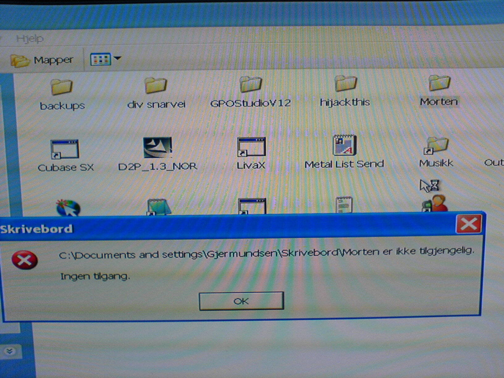

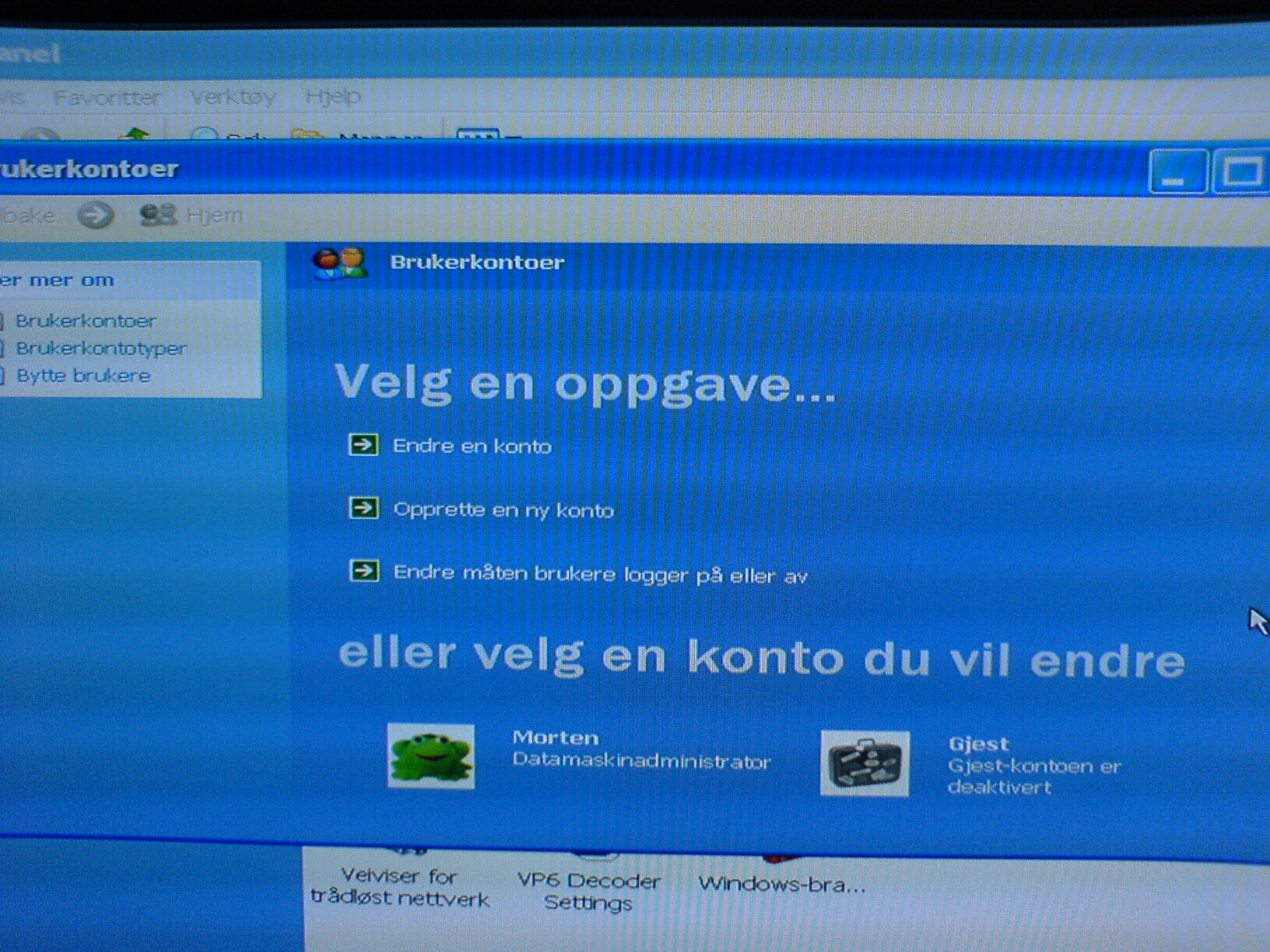

MG10 Skrevet 4. mars 2007 Forfatter Skrevet 4. mars 2007 (endret) her er noen elendige bilder bare for å vise..tatt med mobilen foran skjermen.. Endret 4. mars 2007 av Gjermundsen
CastorFiber Skrevet 4. mars 2007 Skrevet 4. mars 2007 (endret) Vel, du er i hvertfall admin, så det er ikke noe problem. Da gjelder det bare å finne ut hvordan du skal skru av enkel fildeling. Det finner du grundig dokumentert her: http://support.microsoft.com/?kbid=308421 merk at det er litt mer mikk hvis du har ms home. Endret 4. mars 2007 av CastorFiber
MG10 Skrevet 4. mars 2007 Forfatter Skrevet 4. mars 2007 Hvis det ikke er mulig å åpne disse mappene,hvordan får jeg da slettet de ? får opp samme beskjed "Ingen tilgang" hvis jeg trykker på slett,har også prøvd med programmet killbox uten hell.
covah Skrevet 4. mars 2007 Skrevet 4. mars 2007 Enkel fildeling kan bare skrues av i XP Pro. Aner ikke hvordan det gjøres i Home, siden jeg aldri har brukt det.
