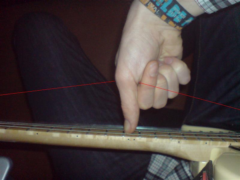

KimNK Skrevet 3. mars 2007 Skrevet 3. mars 2007 Fest strengen i brua og legg den i stemmeskruen. Hold strengen over tolvte bånd som vist på biletet, då har du passe mykje streng til overs. (Litt mindre på dei tre tjukkaste.) Skru i veg (medan du held) til strengen ligger fint av seg sjølv, så tar du neste streng, neste streng osv. Til slutt stemmer du alle strengane opp frå tjukkast til tynnast ca ein heiltone i gongen til dei er stemde.
steinrawr Skrevet 3. mars 2007 Forfatter Skrevet 3. mars 2007 Fest strengen i brua og legg den i stemmeskruen.Hold strengen over tolvte bånd som vist på biletet, då har du passe mykje streng til overs. (Litt mindre på dei tre tjukkaste.) Skru i veg (medan du held) til strengen ligger fint av seg sjølv, så tar du neste streng, neste streng osv. Til slutt stemmer du alle strengane opp frå tjukkast til tynnast ca ein heiltone i gongen til dei er stemde. 8071024[/snapback] takker og bukker^2 kjempeflott forklaring KimNK.. skal prøve dette:D
KimNK Skrevet 3. mars 2007 Skrevet 3. mars 2007 (endret) Gløymte forresten å seie at du må strekke i strengane og stemme dei opp igjen 4-5 gonger før dei sitter skikkeleg. Det tar du heilt til slutt. Berre gjer det heil til dei ikkje blir ustemde når du drar i dei lenger. Endret 3. mars 2007 av KimNK
