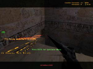

Etter en formatering av pcen har skjermkortet mitt bestemt seg for å oppføre seg merkelig i CS. Bildet er helt normalt i windows og andre programmer, men i cs til tider, så lager den slike streker som du ser på bildet under. Tok det ut idag, og blåse ut et par hybelkaniner, men det hjalp ikke. Det ser ikke sånn ut hele tiden, og kan også komme og gå under samme spill sekvens.
Er godt mulig at skjermkortet har røket, men da synes jeg at det er merkelig at det kommer og går på den måten det gjør.
Strekene varierer i mengde, og går mot midten av skjermen.
Tror kanskje problemet ligger et annet sted. Viften vil nemlig ikke starte. Tror dette har litt skyld....=går varm...

ja det ser litt ut som artifacts. hva ligger temp på?

Før jeg "tror" jeg fiksa problemet, lå den på 110C....Nå ligger den på rundt 80-90(i spill). Har enda ikke fått sjekket dette ordentlig da. Er uansett en garanti sak.
