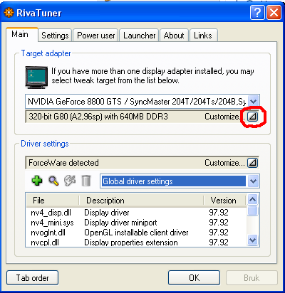

Last ned Rivatuner.
der kan du stille inn viftehastigheten på skjermkortet.
trykk på knappen i den røde ringen på bildet nedenfor. så haker du ut enable low-level fan control og så trykker du detect now. så skal det komme opp en slider der du kan stille viftehastigheten prosentvis. (eller den er der allerede, bare du kan ikke stille på den.)

takker for den! :) men er ikke det omtrent det samme som du kan gjøre med softwaren som fulgte med kortet da?(overklokkings-prog varen) :)
