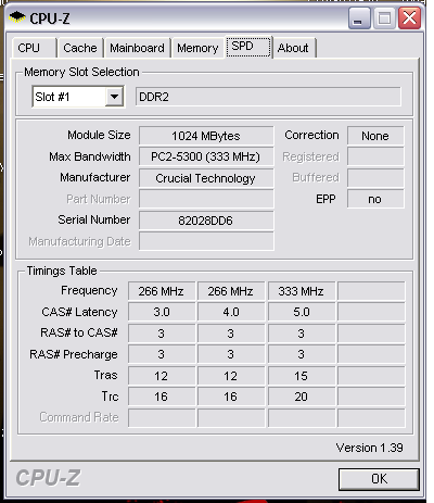

Ligger enn link til CPU-Z i posten min. Det er Micron brikker men jeg kan ikke lese mer ut av det enn det. Kansje du kan?
Link på nytt:

Du får jo ikke opgitt hvilken chip du har i CPUZ@MrGrandmother.
Heller ikke om det er micron du har.
Endret av Rhoads
Hmm et eller annet ssted i denne tråden var det en som viste bilde av plant annet SPD og under part number stod det masse ting og innimellom alle de nummerene og bokstavene stod det tydlig micron ....
Står ikke noe ang. mine 10th anniversary i alle fall, se attatchment.
8283487[/snapback]
Under Manufacturer hvor det staar 'Crucial' hos deg, staar det 'Micron Technology' hos meg.
