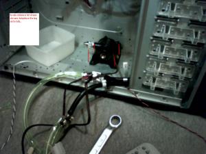

Det er for liten festeplate i forhold til lengden mellom skruer, prøvde å illustruere...
Edit: kan jeg kan stripse pumpa så den ligger i løse lufta? Mindre støy...
Endret av Kuldesjokk
Om du bolter den fast i det tynne kabinettet så vil den bråker som en lastebil.
Du kan sette noe mykt under den, som bobleplast, eller noen form for isolering.
Har nå montert den opp med et lag isolasjon under, men uten pumpe siden jeg skal ha t-line så må bare finne gjengestørrelsen på vann inn til pumpa nå... Noen som vet dette?
Om det er samme nippel og tank som på vanelig bigwater sett, så funker det fet å bare stappe røret inn i nippelen som skal til tanken. Eller du kan bare varme opp slange, så tre den utenpå nippelen, så stripse, da sitter den som fjell.

Prøver den med varme, bare å bruke hårføner?

Du varmer den opp, å ha den i kokendes vann gjør den veldig bøyelig og fin. og kansje også varme opp tuppen med en kraftig hårføner eller en varmepistol.

Forresten, det er dårlig av TT det der. Min passet heller ikke, så jeg satt den litt på skrå, så den passet i to hull, og det ble ikke noe knekk på noen slanger, og så festet jeg den med litt teip ;) funket greit, utenom at den står rett på kabinettgulvet, som gjør at dne bråker litt, men overlever ;)
