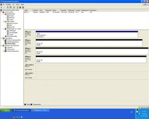

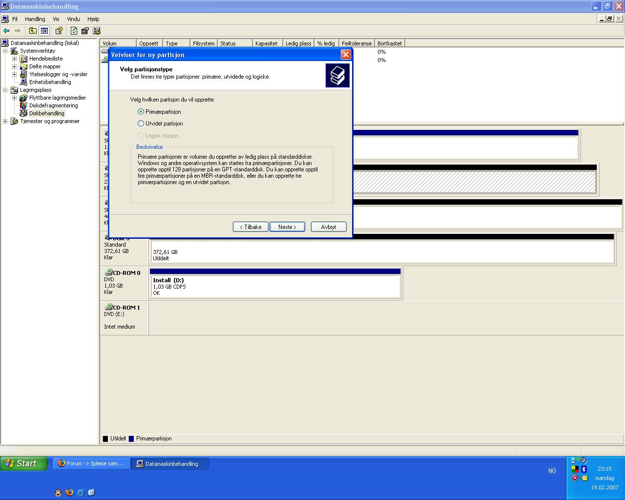

hva veleger jeg? (bildet)

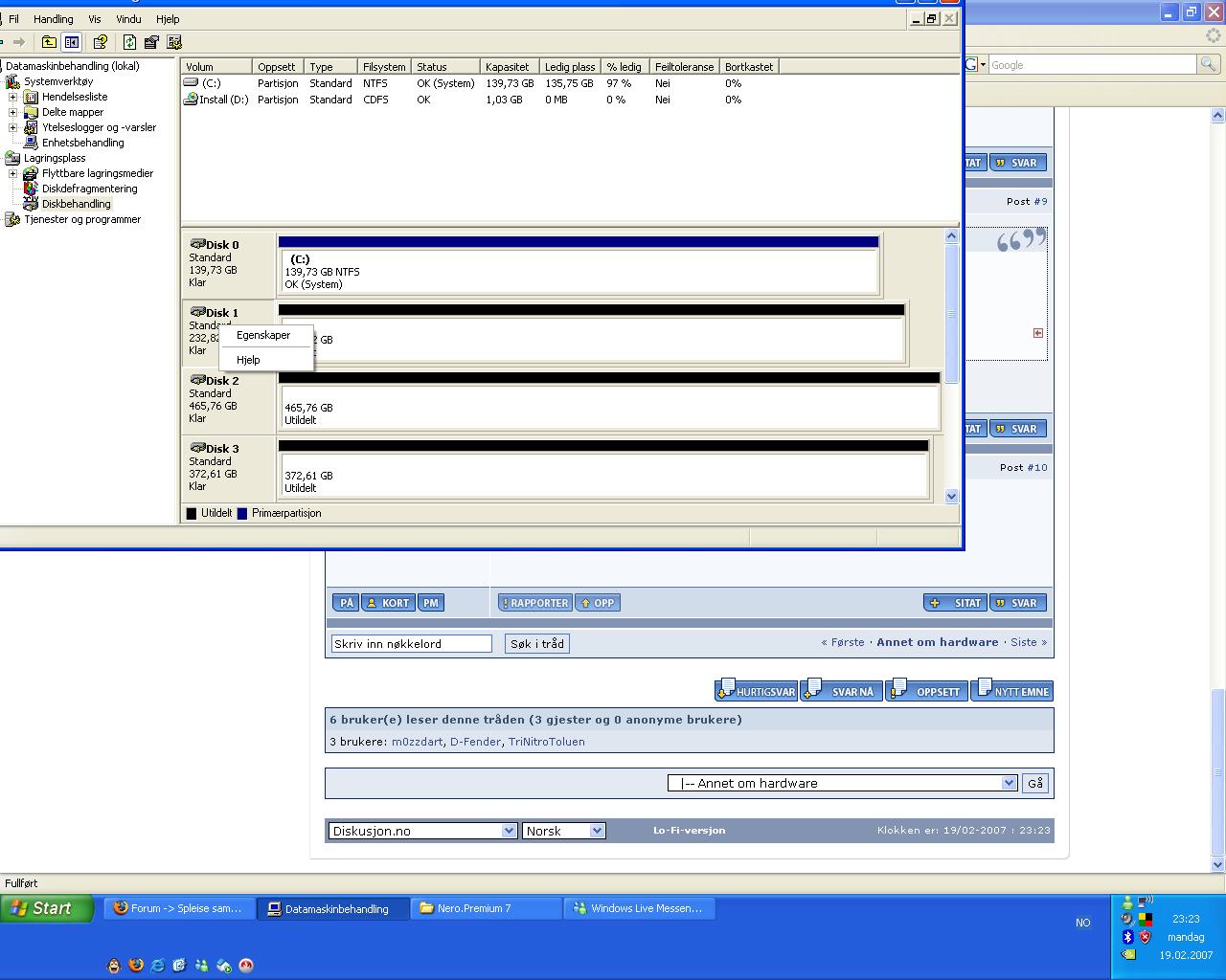

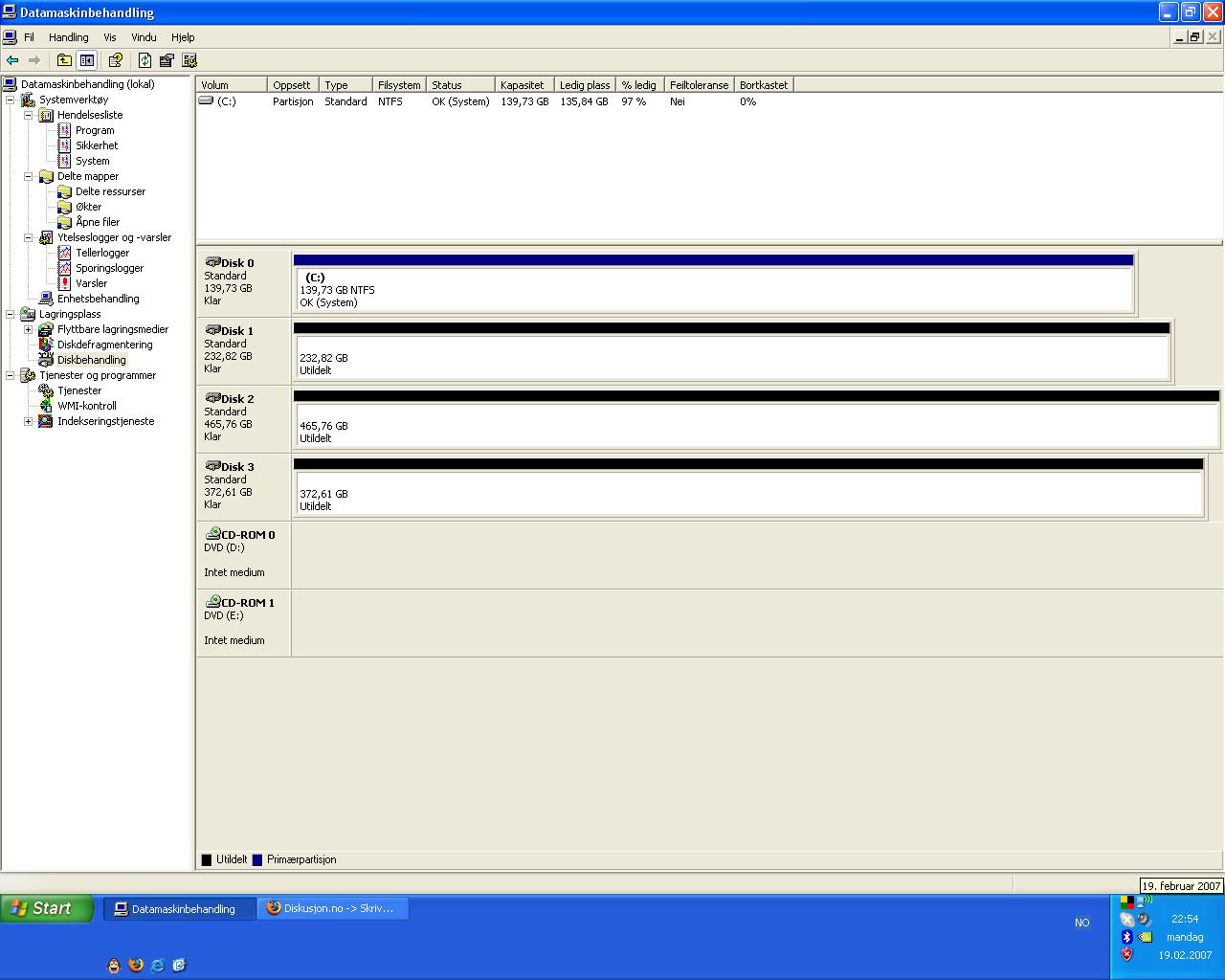

les posten oppfor den siste fra meg!?
siste jeg posted bilde
Endret av m0zzdart
Det var da merkelig, jeg kjører xp pro sp2 på filservern min.
Dre har jeg mulighet til å konverte til dynamisk disk, har også konvertert 2 disker og kjører et lite software raid med dem.
Er samme meny som du får opp, bare at jeg valget om å konverte også.

Du kjører vel Windows XP Home da som ikke støtter dynamic discs eller noe annet praktisk. Skal du få gjort noe som helst seriøst på en XP maskin trenger du XP Pro.

Det hjelper ikke det. XP home støtter ikke dynamic disks.
Hvis du har gjort det før har du nok brukt den innebygde raidkontrolleren i chipsetet. Den kan du komme inn på etter at bios'en har loada og før OS'et starter. Her vil du sette opp et JBOD (Just a bunch of disks) system. Da ender du opp med at det ser ut som en disk. Forskjellen er at dynamic disks er ren software JBOD, chipset JBOD er kvasihardware. Resultatet blir det samme, og jeg mistenker at det ikke betyr noe for deg om det gjøres i "hardware" eller i software bare du får en stor disk.
