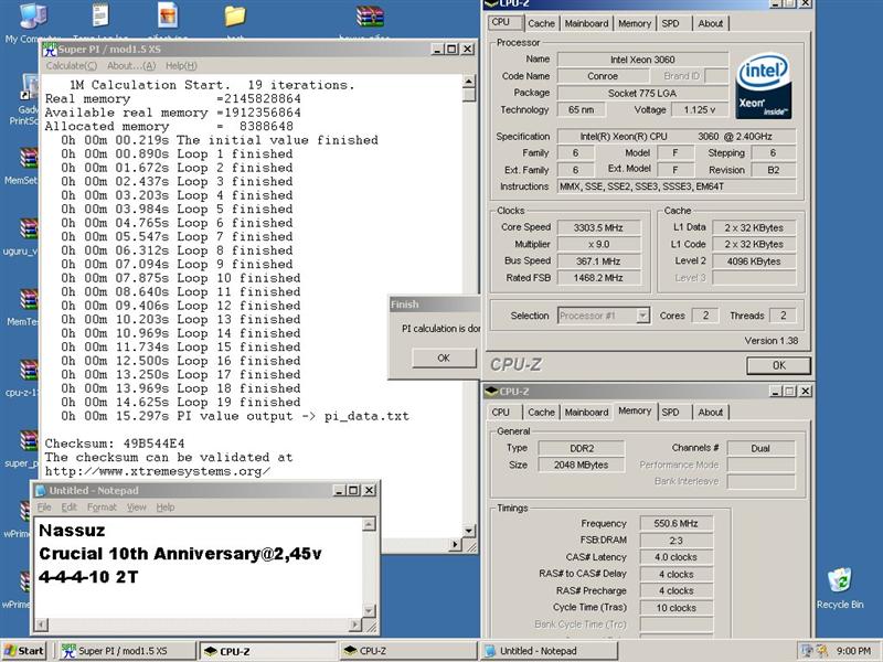

Nassuz Skrevet 24. februar 2007 Forfatter Skrevet 24. februar 2007 (endret) Gjett 3 ganger Har kjørt mine D9GMH (B6-3) på 2,5v med god kald luft på , ca 0`c med vifter. Jeg skal prøve med iallefall 2,8v når jeg skal ha min tørris session snart, Men vær forsiktig, jeg vet om brikker som har tatt kvelden på 2,4v. Jeg gjorde et forsøk på 2.5v nå i kveld,no problem All voltøkning utføres på eget annsvar. EDIT Bilde av 4-4-4-10@2,45v superpi1m 1101mhz Endret 24. februar 2007 av Nassuz

Nassuz Skrevet 25. februar 2007 Forfatter Skrevet 25. februar 2007 Om det er D9GMH på Crucial tenth anniversary så har jeg kjørt de på litt over 2,5v.. Hadde jo da en vifte over dem og ca 10 grader i rommet. 8018768[/snapback] Da bør du poste et 1300mhz bilde, eller er det hk som stopper, mine Crucial 10th anniversary klarer 1300mhz på 2,4v .........no problem.....seriøst.... Se første bilde i posten her,og det er ikke max. Men å overklokke minnet er litt som med cpu, over et visst punkt er det ikke lett.

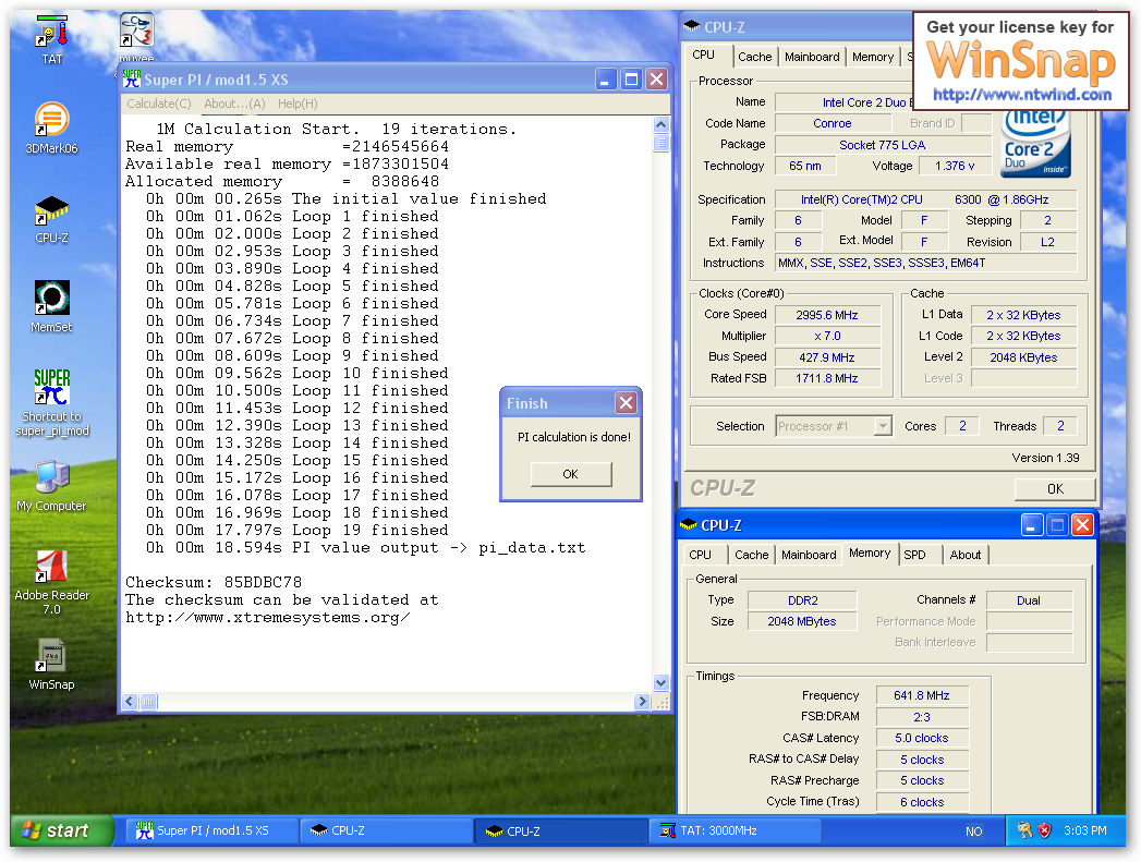

Reeve Skrevet 7. mai 2007 Skrevet 7. mai 2007 1312Mhz, 5-5-5-15 2.35volt på BallistiX. Var ikke stabilt nok til å kjøre SuperPI. Har ikke screenshot, men har valideringen. Den burde vel holde? Screenshot av valideringen:
