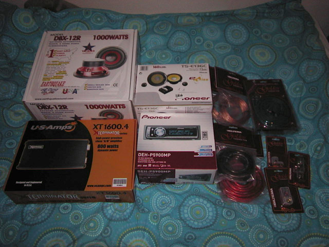

Fredrik Skrevet 16. februar 2007 Skrevet 16. februar 2007 (endret) Øyeblikket dere alle har ventet på er her. Bilen er en 94-modell med altfor mange kilometer bak seg, men er i god teknisk stand. Kommer sannsynligvis ikke til å ha den så altfor lenge, hvor lenge vil tiden vise. Planene fremover inkluderer i hvert fall nye felger, muligens nye speil, grøftelys og muligens nye front/baklykter. Holder på med anleggsmontering, satser på å være ferdig innen Gatebil (intern spøk ^^). Jeg er treg. * Godkjent senket * Et helvete på vinterføre (Selv om det er jævlig gøy ) Et par bilder, tatt med K610i, så kvaliteten er ikke overveldende. ^^ Før vask, på et verksted der jeg la litt kabler under gulvet. Kompis sin bil til venstre. Den jævelen. Nyvasket (Statoil poleringsvask er bra greier) Komponentene som er montert/skal monteres foreløpig: Pioneer DEH-P5900MP US Amps XT1600.4 Earthquake DBX-12R Pioneer TS-E136C Endret 16. februar 2007 av fredrik
