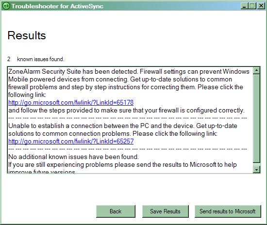

Har hatt tlf noen mnd nå, og aldri tidligere opplevd problemer med å koble telefonen til PCen. Da jeg skulle koble s200 til PCen min igår fikk jeg beskjed om at enhetene ikke får kontakt, med beskjed om feilsøking som ga følgende svar
har da gjort det som sto der, var forøvrig allerede i samsvar med "forslagene".
Oppdaterte derfor activesync fra versj 4.2 til 4.5beta. dette hjalp heller ikke. noen som har noen forslag om hva jeg kan gjøre?

Vel, kan hende det hjelper [ bruke et program kalt USB Killer / frykt ikke! Programmet kan du hente ned f.eks fra www.i/mate.no under Nedlastinger og Pocket PC Utilities. Har kalt det USB Svitsjer Applikasjon. Det beste er aa registrere deg som ny bruker paa PC - saa ta din Qtek s200 - som er den samme maskinen som i-mate JAMin - Surfe inn paa web-sida og logge deg inn, gaa til nedlasting, pocket pc utilities, finne usb svitsjer applikasjon, trykke paa blaa pil helt til hoyre for denne, klikke paa Yes eller Ja til aa laste ned og installere. Saa naar det er ferdig gaa til start og programmer, finne usb killer - starte den, sette den til Serial og klikke YES nederst til venstre i programmet. Saa koble JAMin til PC vha USB-kabel.
Naar Windows Mobile 5 PDAer kom, la Microsoft om fra seriell til nettverks kobling mellom PC og PDA. Saa kommunikasjonen er TCP/IP pakker, og det reagerer og forstyrrer f.eks ZoneAlarm paa..og mange andre programmer paa PC som har med kommunikasjon aa gjore..
takk. det fungerte :)
merkelig at windows ikke klarer å lage systemer som kan kommunisere med hverandre uten problemer.
