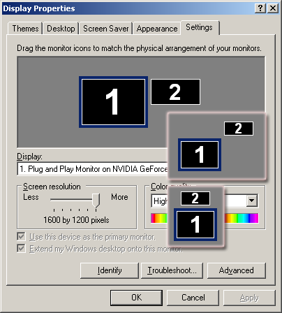

Boye Skrevet 26. februar 2007 Skrevet 26. februar 2007 Tja, et skikkelig billigkort, greit å holde seg innenfor ATi siden du allerede har et ATi kort? http://www.komplett.no/k/ki.asp?sku=307843 Du kan bruke DVI-VGA adapter for å få "likt" bilde som VGA utgangen ja. Men jeg ville nå heller brukt DVI porten rett på skjerm så du får en god skjerm framfor å "nedkonvertere" begge skjermene Du vil se det når den tid kommer, ikke alle merker f.eks. forskjellen mellom analogt og digitalt på en LCD skjerm som støtter begge deler. Via Windows "Display Properties" (høyreklikk på skrivebord, Properties) kan du stokke om på skjermene akkurat som du vil. Du kan fint la hovedskjermkortet drive de to nye LCD skjermene, og manuelt drag&drop/flytte den tredje skjermen din over de to andre. Se vedlagt bilde for eksempler på en skjerm (primærskjerm) som kjører 1600x1200 DVI og en projektor som kjører VGA på 1280x720.
