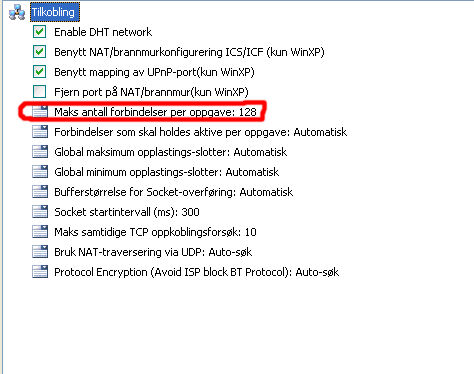

Gega Skrevet 14. februar 2007 Forfatter Skrevet 14. februar 2007 (endret) ok. sånn å forstå...kan du ta en titt på denne her for å se hva som er galt....og gi meg et hint om hva som må endres på... Det var jeg ikke klar over at for mange connections hadde noe å si...hvertfall ikke at den ikke taklet mere enn 128 stk Endret 14. februar 2007 av Gega

Gega Skrevet 14. februar 2007 Forfatter Skrevet 14. februar 2007 (endret) legger ved et nytt bilde...kan du/dere se på dette om det er det her som menes og om det er noen andre plasser som må endres på. Det som er rart er jo at jeg mener at det er bare Live messenger som ramler ut...torrent program og ftp`n merker jeg ingenting på...kan det være noe annet? Endret 14. februar 2007 av Gega

Lars Dongeri Oppholdsnes Skrevet 14. februar 2007 Skrevet 14. februar 2007 128 forbindelser pr oppgave er mye! Hvis du reduserer dette til kanskje 20 så får du nok bra stabilitet ved 4-5 torrents. Alt for mange kjører ubegrenset med forbindelser på en billigrouter. Man kan ikke forvente at det går bra hvis man kjøper en router med lite minne og slakk prosessor.

Gega Skrevet 14. februar 2007 Forfatter Skrevet 14. februar 2007 men det dere sier er at det ikke finnes DD-WRT firmware til min ruter?...hvilken ruter har dere da?? om det er noen som vet om det finnes så vær så snill å legg igjen en link hvor jeg kan laste ned.... Nå er ikke mitt problem at ruteren hvrken kræsjer eller blir treg...Live messenger ramler ut ved jevne mellomrom...jeg har stillt den ned til 128 connection per task men den oppfører seg akkurat likedan.. Etter det jeg kan registrere så virker det ikke som ruteren mister kontakten med internett for jeg sitter jo å surfer når det her skjer og noen kompiser er inne på min ftp...jeg burde jo merket det andre plasser om ruteren mister kontakt...den bruker jo tross alt en tid på å koble seg på igjen... Gega
