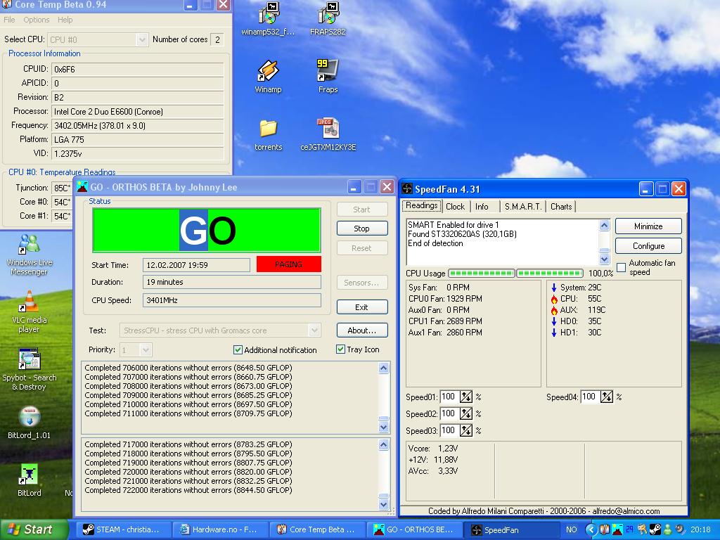

Ser iallefall at klokken min holder temperaturen! :thumbup:
- Bilde 1: Alle vifter på fullt fra 1-7:30 minutter.
- Bilde 2: Alle vifter på minimum fra 7:30-13:30 minutter.
- Bilde 3: Alle vifter på fullt fra 13:30 til 19 minutter.
Ser at viftene klarer å få ned igjen temperatur på siste testen, slik temperaturen var i begynnelsen av testen. :)
- Volt på core i bios: 1.3650
- Multiplier 378x9
- 3400mhz.
Idle temperaturer:
- 37c-39c(vifter på minimum)
- 34c-37c(vifter på fullt)

Var grei den der, tempen så ok ut. hvor varmt er det i rommet? selv er min E6600 på 3.6 ca. 55-60 grader under load. Load for meg er orthos CPU stress, og måles etter 20 min. Men så har jeg 1.53 vcore og 25 grader i rommet :p Jeg liker varme :)
Setter jeg ned tempen i rommet faller load til rundt 45-50 grader.

tempen i rommet er vel 20c
HJELP! Den takler ikke Battlefield 2142 iallefall. Spillte i 2minutter så frøs bildet og pc`en restartet.(FSB 378x9 med 1.3650v i bios) (3400mhz) 2.15v på minne som kjører 945mhz.
Satt opp volt på core til 1.4v i bios(1.320v i asus probe)
hjalp ikke det heller.
Satt ned fsb fra 378x9(3400mhz) til 356x9(3200mhz) da kunne jeg spille i 5-10 minutter før samme skjedde. Ram ble kjørt på 890mhz med 2.15volt.
Satt så ram til auto men da klikket hele pc`en og restartet og slo seg av og på.
Men kom meg inn i bios til slutt da..
Samme skjedde ved innstilling: DDR2 775MHZ(Rundt der en plass)
Satt den tilbake til ddr2 890mhz. da virker alt.. Men som sagt IKKE STABILT i bf2142 iallefall.
Skal jeg gå ned på mhz på cpu eller opp med volt,eller hva?
Noen som kan hjelpe?
Endret av Rambo82
Prøvde med alt på default, var nok bare selve spillet som var mongo. :!:
Men kom noe godt ut av det.. fikk FSB:DRAM 1:1 :thumbup: og min gode gamle 378x9 3400mhz igjen..
