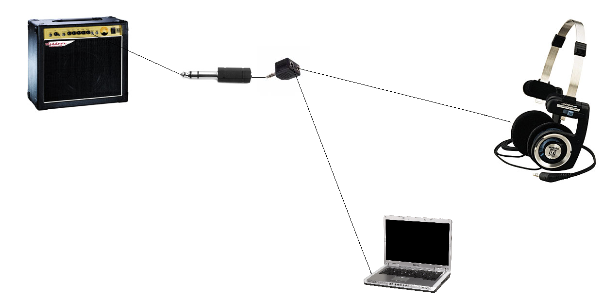

det som er synd med denne metoden, er at du ikke hører på forsterkeren hva du spiller når du spiller det inn.. jeg selv kobler masse kompliserte greier med effekter og slikt til slik at jeg kan høre det.. men da må du ha penger :!:
Ikke så vanskelig å TA UT jack kabelen fra pc til forsterker, og stille inn lyden slik man vil ha den.. for deretter å plugge inn jack-kabelen fra PCen til forsterkerens lyd ut.. :)
Da vet man ihvertfall hvordan lyden er fra gitar til forsterker. Det kan vel bli endel forandret lyd om man sitter med headset koblet til datamskinen. Har funket helt fint for meg å bruke line out på gitarforsterker til line in på PCen.
