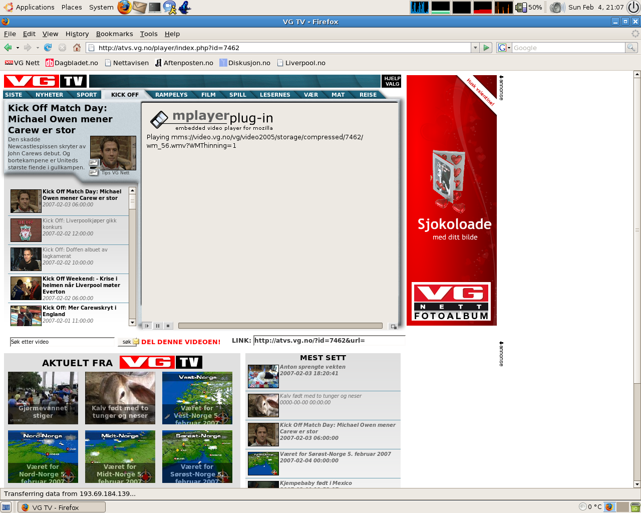

mintman Skrevet 4. februar 2007 Forfatter Skrevet 4. februar 2007 Takk for hjelpen så langt. Da var jeg vel et stykke på vei. Fikk installert w32codecs men fikk samme problemet. Avinstallerte VLC Player og amarok og da kommer dette bildet opp: Det virker som den prøver å starte...det kommer litt lyd før den reloader og det samme skjer et par ganger helt til den bare står "stopped".
RattleBattle Skrevet 4. februar 2007 Skrevet 4. februar 2007 (endret) Det løser ikke problemet ditt med mplayer-plugin, men jeg har bedre suksess selv med å installere Mediaplayerconnectivity og sette opp VLC som spiller. Man spiller riktignok innholdet eksternt, men det fungerer. Endret 4. februar 2007 av RattleBattle
mintman Skrevet 4. februar 2007 Forfatter Skrevet 4. februar 2007 (endret) Det funket RattleBattle! Mange takk! Edit: Det funket på VGNett men ikke på NRK. Endret 4. februar 2007 av gstavdal

A!1 Skrevet 4. februar 2007 Skrevet 4. februar 2007 Få se innholdet i disse mappene dine: /usr/lib/firefox/plugins /usr/lib/mozilla/plugins ~/.mozilla/plugins Der burde du ikke ha noe totem, helix eller lignende. Jeg har disse: flashplayer.xpt libflashplayer.so libjavaplugin.so libunixprintplugin.so mplayerplug-in-dvx.so mplayerplug-in-dvx.xpt mplayerplug-in-qt.so mplayerplug-in-qt.xpt mplayerplug-in-rm.so mplayerplug-in-rm.xpt mplayerplug-in.so mplayerplug-in-wmp.so mplayerplug-in-wmp.xpt mplayerplug-in.xpt Og både VG og NRK funker hos meg.
RattleBattle Skrevet 4. februar 2007 Skrevet 4. februar 2007 (endret) EDIT: Glem det. Se over, men du kan fjerne mplayerplug-in hvis du vil bruke Mediaplayerconnectivity. Endret 4. februar 2007 av RattleBattle
mintman Skrevet 4. februar 2007 Forfatter Skrevet 4. februar 2007 Få se innholdet i disse mappene dine:/usr/lib/firefox/plugins /usr/lib/mozilla/plugins ~/.mozilla/plugins 7872424[/snapback] /usr/lib/firefox/plugins: -libjavaplugin.so -libunixprintplugin.so -libvlcplugin.so /usr/lib/mozilla/plugins -libjavaplugin.so -libvlcplugin.so ~/.mozilla/plugins -flashplayer.xpt -libflashplayer.so
RattleBattle Skrevet 4. februar 2007 Skrevet 4. februar 2007 ta bort libvlcplugin.so i de to mappene.
A!1 Skrevet 4. februar 2007 Skrevet 4. februar 2007 (endret) sudo aptitude remove mozilla-plugin-vlc edit: og restart firefox Endret 4. februar 2007 av HavarN
mintman Skrevet 4. februar 2007 Forfatter Skrevet 4. februar 2007 (endret) Der funker det. Kjører med MediaPlayerConnectivity og VLC starter da i eget vindu, men det kan jeg leve med Tusen takk skal dere ha for hjelpen Endret 4. februar 2007 av gstavdal
