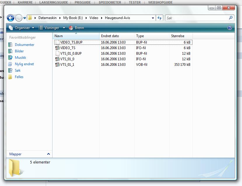

Jeg laget en film i min arbeidsuke i HaugesundsAvis, men har jeg på en dvd. Så jeg har tatt å kopiert rett over filene fra den. Men det jeg lurer på er hva jeg må gjøre for å få dem på en DVDplate som jeg kan vise på tven.. Har Nero 7.7.5.1, vil bruke det viss ikke noen andre GRATIS versjoner er bedre.. Takker..
Slik ser filene ut.
Har ikkje prøvd Nero 7, men om det er det same som Nero 6, so gjer ein det slik:
Start Burning Room, og der du vel kva slags disk du vil brenne, vel du DVD-video (eller noko slikt). I diskområdet til venstre (der du dreg filene som skal brennast) vil det då vere to mapper, ei som heiter AUDIO_TS og ei som heiter VIDEO_TS. Dra alle filene du har kopiert frå DVD-en inn i VIDEO_TS-mappa, og den er klar for brenning. Audio-mappa skal vere tom.
