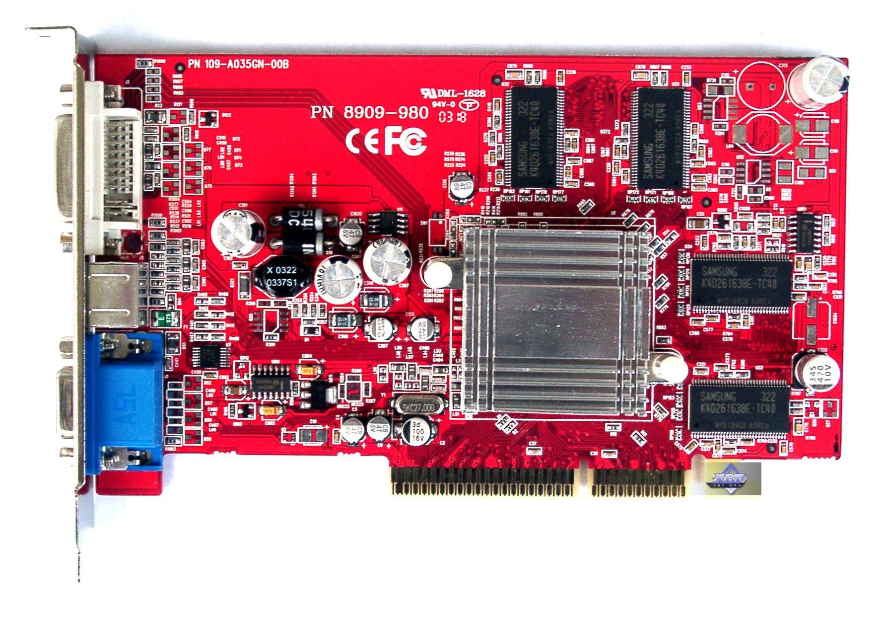

Skagen Skrevet 4. februar 2007 Skrevet 4. februar 2007 (endret) Er litt usikker på om du vil klare å få et AGP8X kort fysisk ned i en AGP2X-sokkel. Du må nesten sjekke hovedkortet ditt opp mot dette: AGP8X-kort har som regel 1.5V-nøkkel, og akkurat det Connect3D-kortet du lenker til har dette på de bildene jeg finner av kortet med Googles bildetjeneste. en.wikipedia.org/wiki/Accelerated_Graphics_Port Endret 4. februar 2007 av skag1

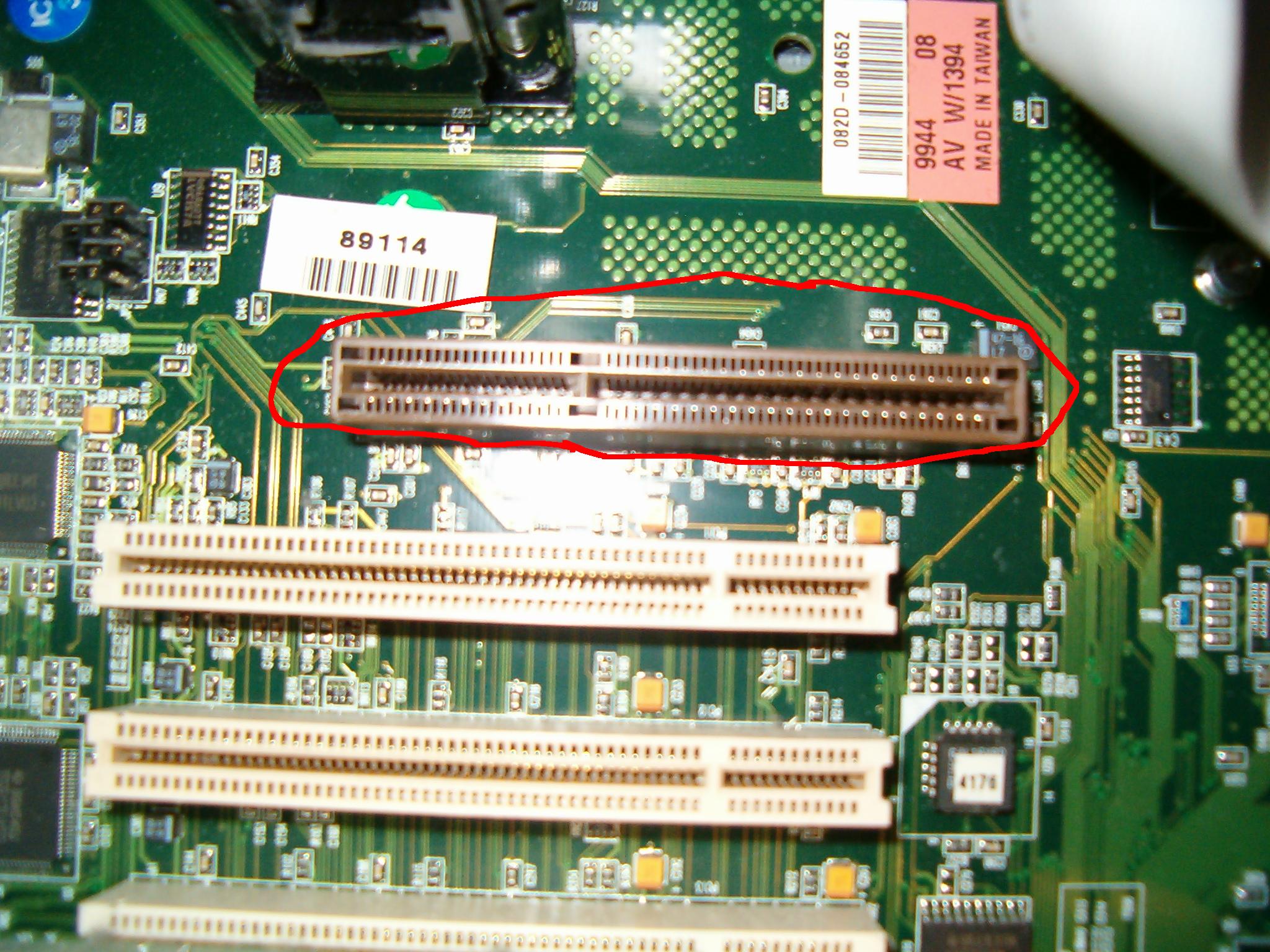

Kaste Skrevet 4. februar 2007 Forfatter Skrevet 4. februar 2007 (endret) <--- 9600 Men det er jo bakvent!! Endret 4. februar 2007 av hmmmmmmm

Skagen Skrevet 4. februar 2007 Skrevet 4. februar 2007 *bilde*Men det er jo bakvent!! *bilde* 7869573[/snapback] Ser ut som AGP-sokkelen på hovedkortet ditt har en 3.3V-nøkkel, og skjermkortet har en 1.5V-nøkkel jmf. min tidligere post med bildet fra wikipedia. Det vil si at du ikke vil få kortet nedi sokkelen. Det du kan gjøre da er å lete etter en AGP-kort som har både 3.3V- og 1.5V-nøkkel, eller bare 3.3V-nøkkel.
Kaste Skrevet 4. februar 2007 Forfatter Skrevet 4. februar 2007 Radeon 9800 pro til 895kr 7869687[/snapback] når jeg ser på bilde av kortet du viste til, og bilde av agp porten min, virker det forsatt som det ikke kommer til å passe nedi...
Skagen Skrevet 4. februar 2007 Skrevet 4. februar 2007 Det Radeon 9800PRO-kortet som er avbildet i lenken til netshop ser ut til å ha både 1.5V- og 3.3V-nøkkel, men bildet var så lite at jeg ikke vil si noe sikkert. Dersom det stemmer at 9800PRO har begge nøkklene vil det passe i alle AGP-porter av alle varianter (unntak av de sære AGP-PRO-soklene).
Kaste Skrevet 4. februar 2007 Forfatter Skrevet 4. februar 2007 Det Radeon 9800PRO-kortet som er avbildet i lenken til netshop ser ut til å ha både 1.5V- og 3.3V-nøkkel, men bildet var så lite at jeg ikke vil si noe sikkert.Dersom det stemmer at 9800PRO har begge nøkklene vil det passe i alle AGP-porter av alle varianter (unntak av de sære AGP-PRO-soklene). 7869793[/snapback] så jeg kan bruke 895 kr og være ganske sikker på at det passer?
Skagen Skrevet 4. februar 2007 Skrevet 4. februar 2007 (endret) Ja, jeg er ganske sikker på at skal passe ut i fra et bildesøk jeg gjorde hos Google på det Club3D-kortet. Søkeresultatet kan du se her. Når det har begge nøkkel-hakkene vil det passe uansett hvilken AGP-sokkeltype du har (unntak av AGP-PRO som du ikke har). Endret 4. februar 2007 av skag1

Ole-P Skrevet 4. februar 2007 Skrevet 4. februar 2007 Some of the last modern cards with 3.3 V support were the nVIDIA GeForce FX5000-series and the ATI Radeon 9500/9700/9800(R350) (but not 9600/9800(R360)). Det virker som det finnes noen 9800 kort som støtter 3.3V , men ikke alle (?). Send en mail til Netshop å spør!
Skagen Skrevet 4. februar 2007 Skrevet 4. februar 2007 (endret) Ah, da ville jeg har ringt netshop før jeg bestilte ja! Ser ut som det må være ATI R350-kjerne, og ikke ATI R360-kjerne, for at kortet skal ha begge nøkkel-hakkene. Men jeg presterte ved et uhell å klikke på bildet av 9800PRO-kortet hos nettshop, og da kom dette bildet opp: Her har kortet begge nøkkel-hakkene, men som sagt; ring netshop og forsikre deg før du kjøper! Er utrolig leit å få et 9800PRO-kort som ikke har 3.3V-nøkkel og måtte returnere osv. Alt hadde vært mye greiere hvis netshop hadde oppgitt hvilken kjerne det er på kortene, da bildet kan være fra samme modell, men annen kjerne og dermed ikke samstemme nøyaktig med hva man bestiller. Endret 4. februar 2007 av skag1
