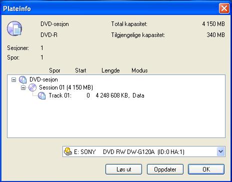

mbergseth Skrevet 3. februar 2007 Skrevet 3. februar 2007 (endret) Har ein brent dvd plate som av ein eller annan grunn er feil brent. Når eg setter den i data maskinen, sier maskinen tom disk. Men ein ser på disken at den ikkje er tom. Ser at det finnest program som kansje kan gjenopprette datane på platen, men hadde ikkje så lyst til å betale ein masse får å prøve om det virker. Er det nåken som veit om eit program som kan gjenopprette ein DVD plate i denne situasjonen og som funker? gjerne gratis programvare visst nåken veit om det. Endret 6. februar 2007 av mbergseth
mbergseth Skrevet 5. februar 2007 Forfatter Skrevet 5. februar 2007 Har nå prøvd ein mengde med programmer, som badcopyer, isobuster, cd and dvd reader, Recover My Files. Uten resultat. Er noen som veit om eit program som kan klare å hente ut filene på DVD platen? Eller er ikkje det mulig?
Syar-2003 Skrevet 5. februar 2007 Skrevet 5. februar 2007 Mulig den er brent som dvd multisession. Kjør finalize på den i et dvd brenneprogram.
mbergseth Skrevet 5. februar 2007 Forfatter Skrevet 5. februar 2007 Hmm, mulig det er så enkelt ja, berre det. Takk "syar2003" Såg på disk infoen på Nero, og der sto at det var 340 MB i tilgjengelig kapasitet. Men er det mulig å finalize disc i Nero når den er brennt på ein annen maskin og trulig i eit anna program? Berre spør så eg ikkje ødlegger den.
Syar-2003 Skrevet 5. februar 2007 Skrevet 5. februar 2007 Hvis du ikke får valg i Nero om close/session finalize kan du kun åpne Nero burning rom igjen - legge til en enkl textfil e.l og ta bort krysset for "multisession" og burn. Den nye fila blir da track 02 og selve disken med session blir closed.
mbergseth Skrevet 6. februar 2007 Forfatter Skrevet 6. februar 2007 Fekk ikkje det heilt til med Nero, mulig det er fordi DVD ikkje var brent på denne maskinen eller at det ikkje er full nero versjon. Men fekk eit tips frå ein anna tråd og prøvde programet CDRoller, det klarde å finne filene på disken.
