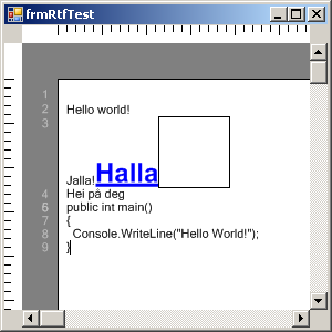

GeirGrusom Skrevet 10. februar 2007 Forfatter Del Skrevet 10. februar 2007 (endret) Hehe, gir ut et skryte-screenshot av RtfEditor kontrollen min Den er laget av en annen klasse, som heter RtfFile Den firkanten på bildet er en tabell, men tabell er ganske uferdig enda. Edit: Enda en oppdatering, RtfTextBox kontrollen min kan nå lage Rtf tekst og filer, som kan leses av Word og Wordpad knirkefritt støtter unicode Litt jobb enda med velging av tekst, men det kommer seg, bare Rtf parseren igjen. Endret 11. februar 2007 av GeirGrusom Lenke til kommentar https://www.diskusjon.no/topic/708883-bruk-av-rtf-utenom-rich-text-box/#findComment-7912915
