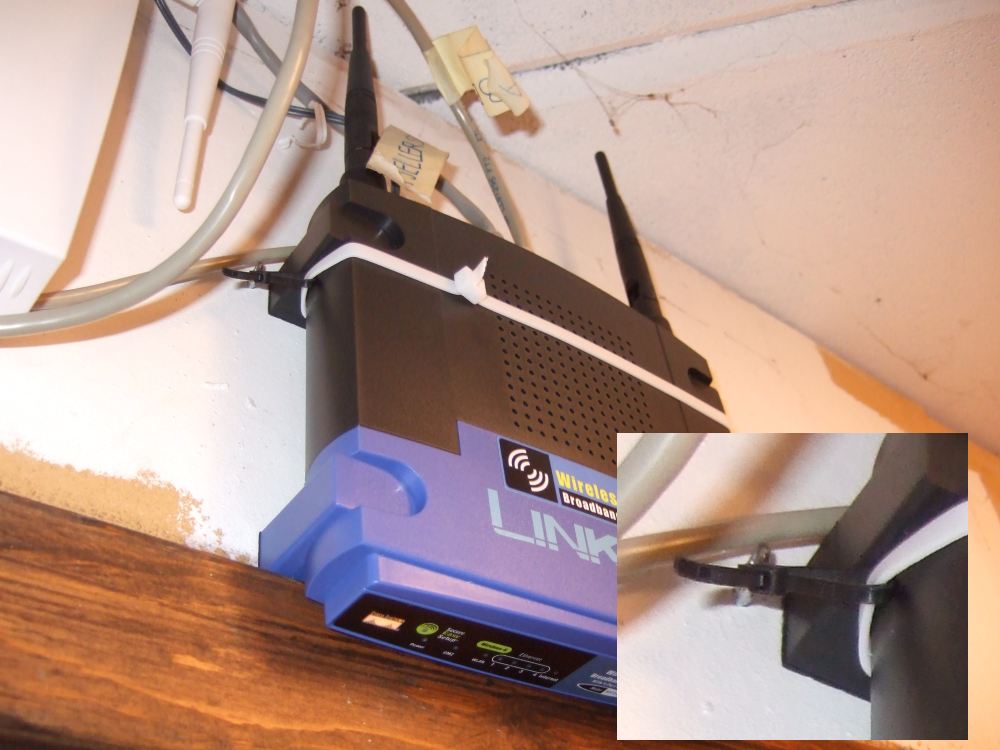

Eeeen ting til, veldig banalt: Er det "dråpehull" i den slik at den er lett å henge på veggen, eller må jeg til med noe "kreativt" ala det fyren som monterte ADSL'en (dvs. jeg fikk han til å legge en laaang kabel med masse skjøter, og satt opp programvaren selv) gjorde med modemet (en skue i veggen under modemet, som stikker 3-4 cm ut, og en på hver side, skrudd skeivt inn s.a.de "presser" modemet på plass)...

Kjedelig at den ikke har dråpehull... Fant ikke at de hadde braketten på komplett.no heller. Mulig det blir "kreativ løsning" da, evt. bestille fra mpx (5 dagers leveringstid til dem. Argh)

Linksys routeren har ikke dråpehull, så du må enten finne på noe kreativt, eller kjøpe tilhørende festebrakett:

Gjorde noe kreativt: Slang en lang strips rundt "magen" på den, satte to øyeskruer i veggen på hver side, og forankret "magebeltet" til øyeskruene med strips.
Dog mulig at jeg burde bruke noen litt kraftigere/flere strips til å feste "magebeltet" til øyeskruene... En røyk under festing :ph34r:

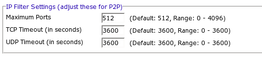

Hmm... Tror jeg har et problem med "router slowdown" - alt funker finfint, helt til jeg fyrer opp bittorrent. Når jeg gjør det, går det bra en stund, og så går "alt til helvete".
Ifl. wiki'en har jeg antagelig dette problemet:
http://www.dd-wrt.com/wiki/index.php/Router_Slowdown
Har også en haug av disse i dmesg-utskriften min:
<4>NET: 23 messages suppressed.
<4>ip_conntrack: table full, dropping packet.

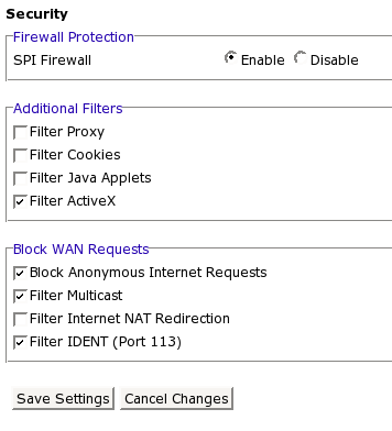

Sånn ser innstillingene mine for filtere ut:
Er det noen ulemper med å skru opp antall forbindelser, samt ned på timeout?
Dersom jeg skrur ned timeout, hvordan vil det påvirke ssh/sftp etc. forbindelser som "sitter og kjeder seg"? Vil de plutselig bli droppet? Jeg vil ikke ha at ssh'ene mine blir brutalt drept bare fordi jeg ikke trykker på tastaturet en gang i minuttet...
En annen ting: Hva er det egentlig "SPI firewall" er for noe? Har disse instillingene, men activeX greia er egentlig ikke nødvendig, da den eneste winpc'n som kopler til innimellom har det skrudd av av sysadmin...
Fikk ordna med ant. forbindelser og timeout, og det ble veldig vellykket. Kan nå kjøre på med bittorrent omtrent uten at det merkes. Ruteren virker ellers stabil og fin, men jeg lurer på en ting:
