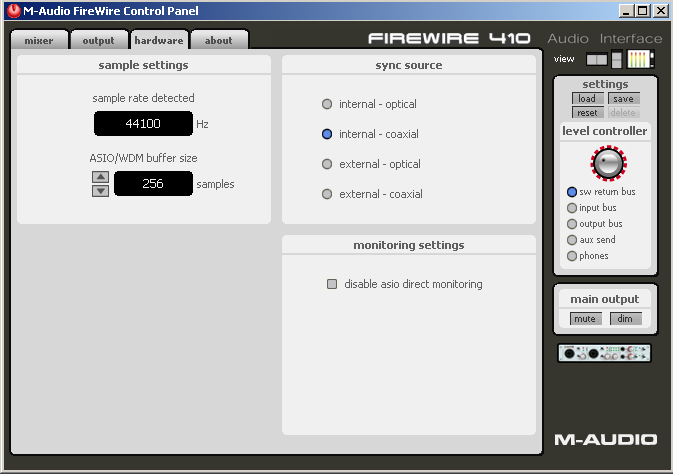

Har prøvd begge deler, men lydkortet står på sitt. Har forresten nyeste driver. Vet ikke om noen av dere har et M-Audio kort så jeg legger med et screenshot av "menyen". Her står sampleraten på 44.100, men nå går det ikke å sette den opp igjen på 48.000.

Du har trolig låst samplingsfrekvensen i kontrollpanelet, eller denne er midlertidig låst p.g.a et annet program i bakgrunnen som "beholder" frekvensen.
Jeg har M-Audio Audiophile 2496 som er et avkom av Delta-serien, og der har jeg kontrollpanel med patchbay og diverse instillinger av samplingsfrekvens, buffer, etc.
Jeg vil tro du har et lignende kontrollpanel for ditt FireWire-kort.

Takk for forklarende svar :) Det irriterer meg noe sinnsykt at jeg ikke bare kan endre samplerate som jeg vil i lydkortets kontrollpanel. Skag1 du kan se mitt kontrollpanell på det bilde jeg la ved, sjekk om det er likt ditt...

Vedlagt er mitt kontrollpanel, hvor jeg kan låse samplingsfrekvensen.
Dersom jeg ikke låser frekvensen vil den stille seg automatisk til frekvensen jeg har spesifisert i f.eks Reason eller Cubase. Frekvensen den benytter kan ikke endre seg (nullstilles) før alle programmer som benytter lyd what-so-ever er avsluttet.
Dersom jeg har f.eks spesifisert 44.1 KHz i Reason, men 96 KHz i Cubase, og åpner begge samtidig vil lydene i Reason spilles litt over dobbelt så fort.
Når jeg låser frekvensen vil dette overstyre programmene.
