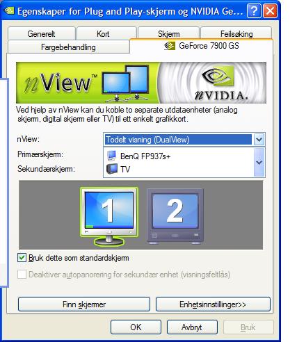

xdim Skrevet 22. januar 2007 Skrevet 22. januar 2007 Hei. Håper noen kan hjelpe meg med denne. Jeg har et nvidia 7800gt kort som jeg har koblet til en monitor via DVI og en flatskjerm via VGA. Jeg liker å se serier og filmer på flatskjermen min, men jeg syntes det er så tungvindt å bytte frem og tilbake. Når jeg skal se en serie, må jeg klikke masse og så velge analog display og så trykke ALT+Y for at displayet blir valgt innen 15 sekunder. Så må jeg gjøre det samme for å få tilbake til monitor. Dessuten tar jeg aldri med meg tastaturet ned til tv'en, så da må jeg løpe opp til data'n her og trykke på yes innen det har gått 15 sekunder. Finnes det ikke en enklere metode?? Et program som gjør denne jobben og gjør sånn at man kan trykke noen hotkeys ellernoe? Håper noen kan hjelpe!
TommyGun77 Skrevet 22. januar 2007 Skrevet 22. januar 2007 Du kan jo høyreklikke på nvidia ikonet nede til høyre, velge nview display settings og velge hvilken skjermer som skal være på. Eller du kan lage en nview profil for hver setting.

MacBain Skrevet 29. januar 2007 Skrevet 29. januar 2007 Gå inn i "Nview Desktop Manageren" til nvidia og velg så "hot keys" tabben. Deretter velger du "display mode", under denne er det ett valg om heter "switch to next display device". Legg inn en keyboard shortcut til denne og du vil kunne bytte mellom skjermene ved bare å trykke f.eks ALT+X. For at dette skal virke riktig må du kjøre "singel display" skjermmodus.
xdim Skrevet 29. januar 2007 Forfatter Skrevet 29. januar 2007 (endret) Gå inn i "Nview Desktop Manageren" til nvidia og velg så "hot keys" tabben.Deretter velger du "display mode", under denne er det ett valg om heter "switch to next display device". Legg inn en keyboard shortcut til denne og du vil kunne bytte mellom skjermene ved bare å trykke f.eks ALT+X. For at dette skal virke riktig må du kjøre "singel display" skjermmodus. 7827676[/snapback] Der kom det svaret jeg var på utkik etter TUSEN TAKK! Var virkelig mye avanserte instilliger der gitt! Rart ikke dette har vært enabla default hos meg? Endret 29. januar 2007 av xdim
