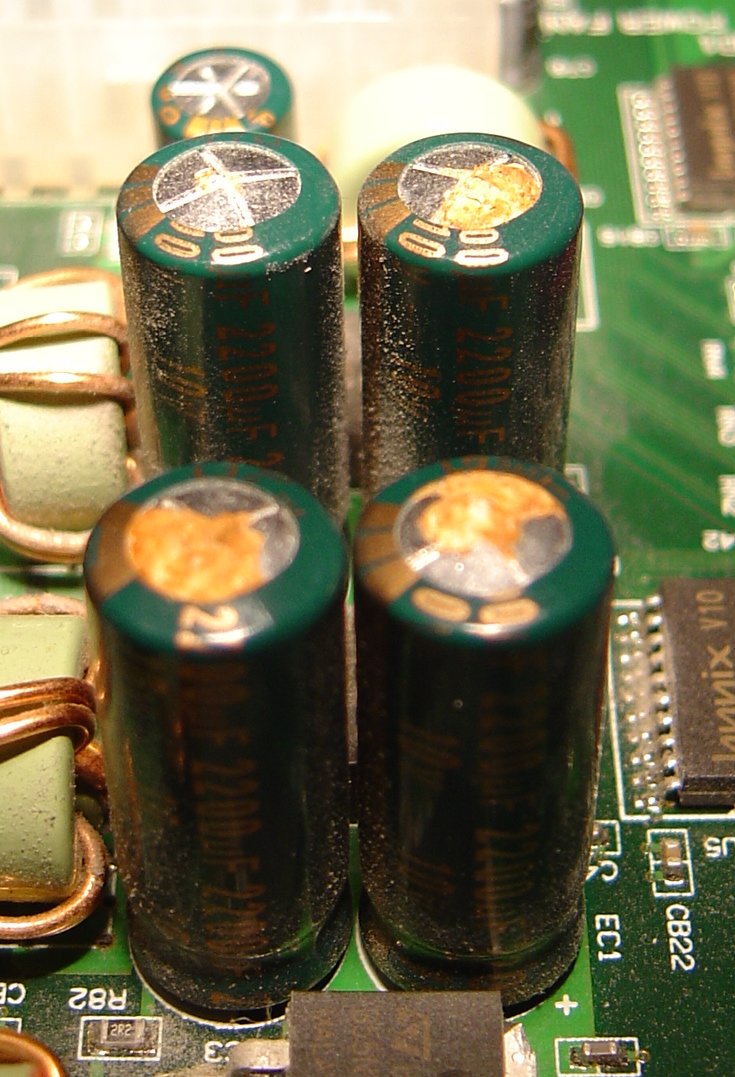

kulos Skrevet 21. januar 2007 Skrevet 21. januar 2007 (endret) Hei På serveren min er mange kondensatorer gåttt i stykker. Vcore hopper opp og ned og jeg ble nødt til å klokke ned prosessorenfor å få systemet til å virke. Kortet er et epox 8k3a (kt333). Systemet kjører redhat linux 9 (2.4.19) og er en filserver som er opp 24/7. Ønsker ikke å skifte ut hovedkortet da dette sannsynligvis vil medføre at jeg trenger ny kernel (feks for støtte for nforce2) som igjen gjør at jeg må kompilere nye drivere for raid kortet mitt etc. Kondensatorene det dreier seg om er 2 stk 1500 microF 6.3V 10x20 mm og 12 (!!) stk 2200 microF 10V 10x25 mm. Har søkt både på www.elfo.se og www.conrad.de uten hell. Er det noen som kan hjelpe meg med slike kondensatorer? Ville være svært takknemlig kulos Endret 21. januar 2007 av kulos

kulos Skrevet 23. januar 2007 Forfatter Skrevet 23. januar 2007 har kjøpt inn kondiser fra RS online (1500uF 6.3V) og www.distrelec.com (10V 2200uF 10mm øD) så når de kommer blir det gøy. Har øvd meg litt på noen nettverkskort, og det ser da ut til å fungere ganske bra. 30W loddebolt. Er jo bare amatøren, men jeg synes jeg begynner å få dreisen !! dere får høre når jeg er ferdig. Tenkte ikke engang på å kontakte EPOX. Det burde jeg vel ha gjort. Ja ja. Kjøpte ihvertfall inn slik at jeg kan ta alle hvis det skulle bli nødvendig. Kulos
kulos Skrevet 28. januar 2007 Forfatter Skrevet 28. januar 2007 Det funka! Lodda inn nye kondensatorer 15 stk totalt. Mye arbeid da 25W loddebolten min hadde problemer med å¨ varme opp loddetinnet nok, evt. varmen ble transportert bort for raskt i jordingene. Etter noen timers arbeid booter serveren nå med normal CPU frekvens og begge rambrikkene gjennkjennes uten problemer. kulos
