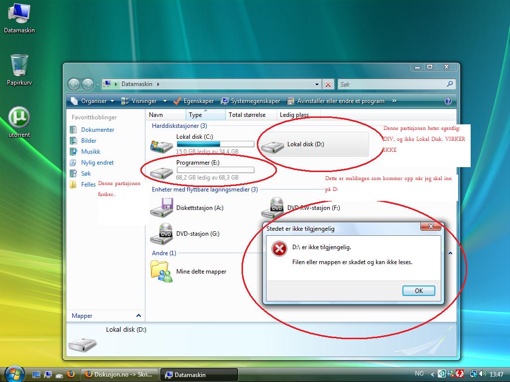

benbeni89 Skrevet 19. januar 2007 Skrevet 19. januar 2007 Hei! Jeg satt på pc`en, så plutselig bare forsvant den ene harddisken. Den har jeg DIV og Programmer som jeg har installert på (D:/ og E:/). Så restarta jeg, så kom den ikke på, så restarta jeg den et par ganger til, så kom den på. Men da var bare den ene partisjonen på harddisken der! Programmer (E:/) var der. Mens det går ikke ann å komme inn på D:/. Se bilde:
Hårek Skrevet 19. januar 2007 Skrevet 19. januar 2007 Har et diagnoseprogram som inspiserer partisjonstabeller og bootsektorer. Gjør det mulig å finne ut hva som er galt. Last ned denne filen, kjør programmet, og post MBRlist.txt her. http://home.online.no/~paulsen8/MBRlister.zip NB! Med Vista må du høyreklikke .exe filen og velge "Kjør som Administrator".

Hårek Skrevet 19. januar 2007 Skrevet 19. januar 2007 Han mener chkdsk, scandisk var før i tiden. Den første partisjonen her ser OK ut i begynnelsen, men backup bootsektor er overskrevet. Og den andre partisjonen er helt overskrevet. Vet ikke hva som gjør slikt, om det er virus eller noe. Har vel mine tvil om at chkdsk kan gjøre noe. Anbefaler å forsøke EasyRecovery eller GetDataBack for å analysere om det finnes filer å hente ut.

Hårek Skrevet 19. januar 2007 Skrevet 19. januar 2007 (endret) chckdsk kjører du fra et cmd vindu. Eller du kan velge 'verktøy' fra 'Egenskaper' til en disk, der har du feilsjekking. Hvis ikke GetDataBack eller lignende finner noe så er det vel lite annet å gjøre enn å formatere. IBAS kunne kanskje funnet noe, men slikt har de færreste råd til. Edit: Ser du skrev på det første bildet at partisjonen skulle hete "DIV", og det navnet er borte. Det tyder på at en metafil er borte, så det kan være mye som er overskrevet. Noen ide om hva som kan ha gjort dette? Brukte du f.eks noe Torrent program eller lignende? Endret 19. januar 2007 av hårek
