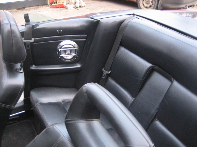

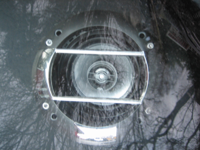

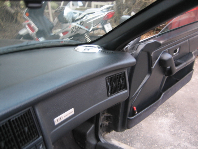

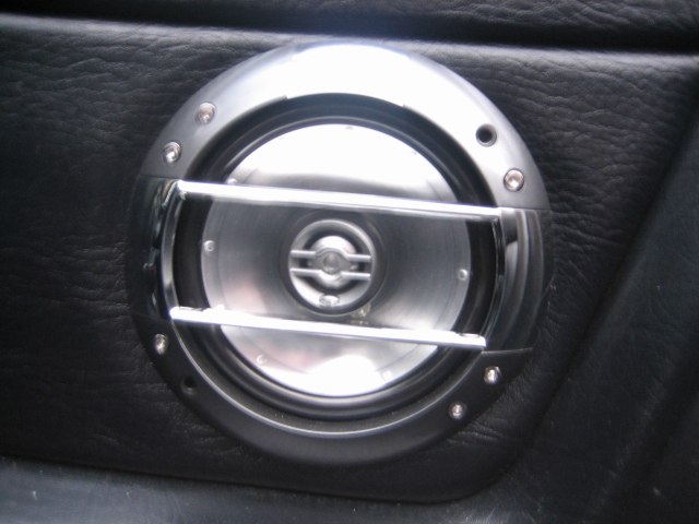

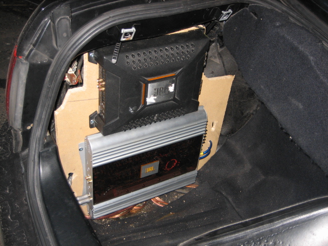

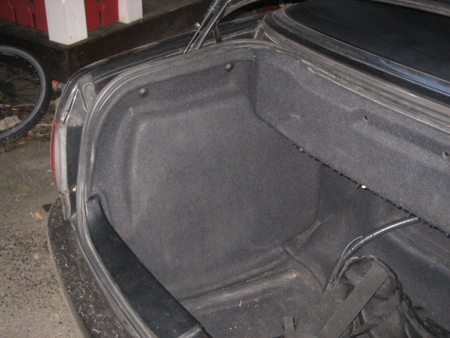

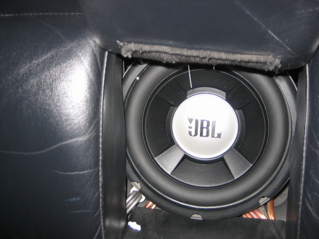

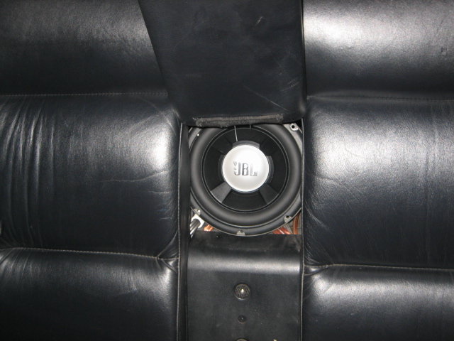

Lunneren Skrevet 14. mars 2007 Skrevet 14. mars 2007 Jeg driver også med samme prosjekt med samme bil og har kjøpt Rockford Fosgate Power høytalere (4") forann (Ca 1000 kr) og "5.2" bak. (Ca (1200 kr) Som jeg kjører på en JBL 4060 (Ca 2000 kr). Forsterkeren hengte jeg opp på en plate jeg lagde selv, som jeg skrudde inn der resverehjulet ligger, slik at bagasjen fortsatt har stor plass og forsterkeren ikke blir ripet opp av verktøykassen jeg brukker på jobb hverdag. Driver nå med å plassere 8" JBL sub Gto0804 inn i skirommet for å få det lille ekstra i lyden. Hvis noe har lagd eller gjort dette før, så tar jeg gjerne mot noen tips og bilder
simenher Skrevet 14. mars 2007 Skrevet 14. mars 2007 Jeg driver også med samme prosjekt med samme bil og har kjøpt Rockford Fosgate Power høytalere (4") forann (Ca 1000 kr) og "5.2" bak. (Ca (1200 kr) Som jeg kjører på en JBL 4060 (Ca 2000 kr). Forsterkeren hengte jeg opp på en plate jeg lagde selv, som jeg skrudde inn der resverehjulet ligger, slik at bagasjen fortsatt har stor plass og forsterkeren ikke blir ripet opp av verktøykassen jeg brukker på jobb hverdag. Driver nå med å plassere 8" JBL sub Gto0804 inn i skirommet for å få det lille ekstra i lyden. Hvis noe har lagd eller gjort dette før, så tar jeg gjerne mot noen tips og bilder 8155151[/snapback] Kult, del gjerne bilder av prosjektet Skal legge ut bilder etterhvert som ting skjer hos meg å...
black_sheep Skrevet 14. mars 2007 Forfatter Skrevet 14. mars 2007 Jeg driver også med samme prosjekt med samme bil og har kjøpt Rockford Fosgate Power høytalere (4") forann (Ca 1000 kr) og "5.2" bak. (Ca (1200 kr) Som jeg kjører på en JBL 4060 (Ca 2000 kr). Forsterkeren hengte jeg opp på en plate jeg lagde selv, som jeg skrudde inn der resverehjulet ligger, slik at bagasjen fortsatt har stor plass og forsterkeren ikke blir ripet opp av verktøykassen jeg brukker på jobb hverdag. Driver nå med å plassere 8" JBL sub Gto0804 inn i skirommet for å få det lille ekstra i lyden. Hvis noe har lagd eller gjort dette før, så tar jeg gjerne mot noen tips og bilder 8155151[/snapback] Kult, del gjerne bilder av prosjektet Skal legge ut bilder etterhvert som ting skjer hos meg å... 8155596[/snapback] Enig, legg ut bilder. Regner med du har 80 cab du også? Artig arbeidsbil da Hehe. Hvor kjøpte du høytalere og forsterker? Bra lyd?
Lunneren Skrevet 15. mars 2007 Skrevet 15. mars 2007 (endret) Jeg driver også med samme prosjekt med samme bil og har kjøpt Rockford Fosgate Power høytalere (4") forann (Ca 1000 kr) og "5.2" bak. (Ca (1200 kr) Som jeg kjører på en JBL 4060 (Ca 2000 kr). Forsterkeren hengte jeg opp på en plate jeg lagde selv, som jeg skrudde inn der resverehjulet ligger, slik at bagasjen fortsatt har stor plass og forsterkeren ikke blir ripet opp av verktøykassen jeg brukker på jobb hverdag. Driver nå med å plassere 8" JBL sub Gto0804 inn i skirommet for å få det lille ekstra i lyden. Hvis noe har lagd eller gjort dette før, så tar jeg gjerne mot noen tips og bilder 8155151[/snapback] Kult, del gjerne bilder av prosjektet Skal legge ut bilder etterhvert som ting skjer hos meg å... 8155596[/snapback] Enig, legg ut bilder. Regner med du har 80 cab du også? Artig arbeidsbil da Hehe. Hvor kjøpte du høytalere og forsterker? Bra lyd? 8155906[/snapback] Ja en Audi 80 cab. Anlegget ga jeg rundt 7000 lapper for. Frontsett, baksett med forsterker. og 2 x suber JBL 8 " og med egen forsterker. Dette kjøpte jeg i sverige på BRL så jeg tjente litt på kursen. Pluss at det er litt biligere i sverige. Legger ut noen bilder selv om jeg ikke er helt ferdig. Jeg har testet kun Rockford høytalerene i bilen min. og disse funker meget bra. Spiller høyt og klart med denne forsterkeren. mangler kanskje litt bass. Derfor ble det kjøpt to 8" suber for å fylle ut det lille som mangler. For å få utnyttet høytalerene maks satte jeg dem i side dekselene, fordi jeg følte at orginal dekselene spiste opp all lyden når disse var forann. 5.2"høytalerene passer rett inn der orginaldekselene sitter uten å skjære noe i stoffetdekselet. Så isolerte jeg alle hullene/kanalene i rommet med plastik, slik at rommet bak høytalerene ikke blir så stort. Endret 15. mars 2007 av Lunneren

Vampyro Skrevet 16. mars 2007 Skrevet 16. mars 2007 Kan jeg få spørre om en ting som er litt of topic? På det bildet hvor forsterkerne henger på veggen bak og er dekt av teppet, får de nok lufting der? Så i et sånt gratis bilblad jeg fikk at noen hadde tatt ut reservehjulet og lagt suben og forsterkeren nedi der og så lagt gulv over igjen. Men jeg trodde ikke det ble nok lufting da.
