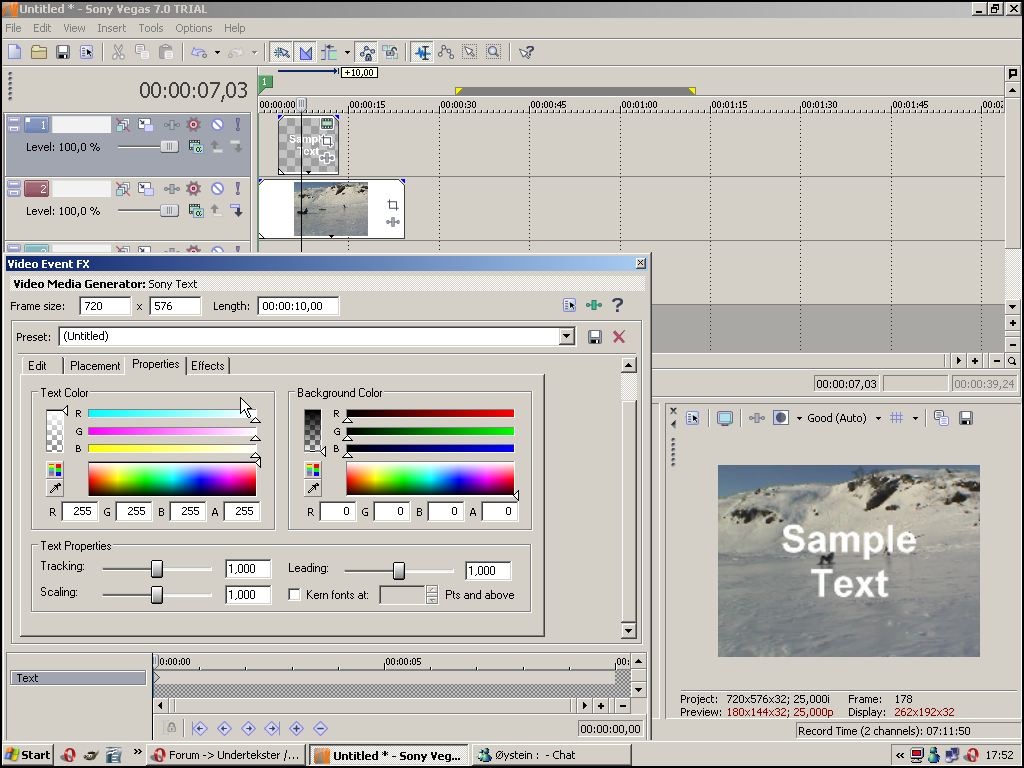

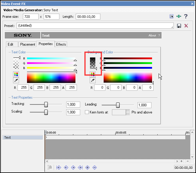

Men da blir jo hele skjermen svart når det kommer opp underteksten...
Ikkje om du vel Default blant tekstmalane... Vel du Solid Color vert den svart. Om den likevel vert svart, gå til inn i eigenskapane for teksten og dra pila markert på biletet heilt ned. Trur det skulle fikse det.
