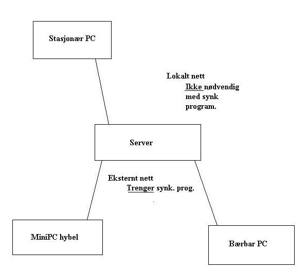

EDIT 2: Lagt til bilde over hvordan synkinga er tenkt å foregå. Tatt med stasjonær PC i bildet for å vise at filene altså kan (og vil i blant) bli endret "på" serveren, og ikke på PCene som blir synka av foldershare... Synkinga må altså gå begge veier.
MiniPC: Stort sett alltid tilkoblet internett.
Bærbar: Naturlignok ikke alltid tilkoblet...

Som bildet mitt viser vil det jo (i alle fall pr. dagens situasjon) være maks tre PCer jeg skal dele: Server, bærbar og miniPC. Så da er jo det OK.
Hvis jeg skulle få behov for flere vil jo det også være mulig med følgende løsning vel?
Nr. 1: Server og miniPC.
Nr. 2: Server og bærbar.
Nr. 3: Server og ny.
Gjør jeg en endring på den bærbare så synkes jo da server som da igjen vil oppdatere miniPCen og det samme med den nye ikke sant? På denne måten du mente at du hadde det nå ikke sant?
Eventuelt slå sammen til: 1: Server og MiniPC/bærbar og 2: Server og ny.
Poenget er uansett: Så lenge systemene har en felles enhet (her server) så vil synkingene gjøres på samtlige systemer ikke sant?
