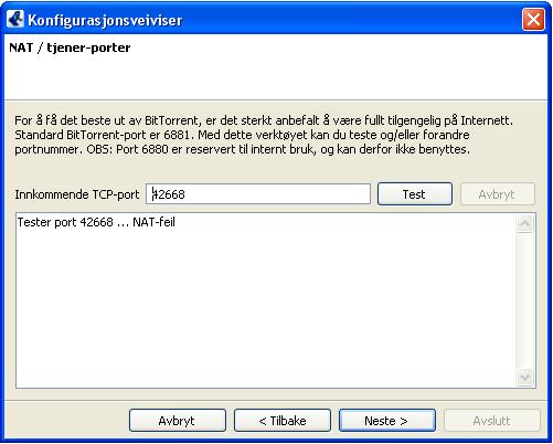

Hellemyr Skrevet 12. januar 2007 Skrevet 12. januar 2007 Hei! Når jeg skal laste ned filer i torrent, så får jeg NAT feil, så når jeg burde få rundt 450kb/s, så får jeg aldri over 50kb/s. Jeg har prøvd mange ulike proter, tror jeg må gjøre noe med routeren, men hva?
_sindre_ Skrevet 12. januar 2007 Skrevet 12. januar 2007 prøv å sette konfigurasjoen til easy eller noe sånt å bruk standardport..
Hellemyr Skrevet 12. januar 2007 Forfatter Skrevet 12. januar 2007 Det er standar port som jeg har brukt på det bilde som jeg posta
_sindre_ Skrevet 12. januar 2007 Skrevet 12. januar 2007 Det er standar port som jeg har brukt på det bilde som jeg posta 7707772[/snapback] nei, port 6881 er standard port...
Hellemyr Skrevet 12. januar 2007 Forfatter Skrevet 12. januar 2007 Niks, den porten virket heller ikke, men plutselig så dukket denne opp. Har prøvd å skru av all firewall, så det er nok routeren som skaper problemer, hvordan åpner jeg en port i routeren da?
