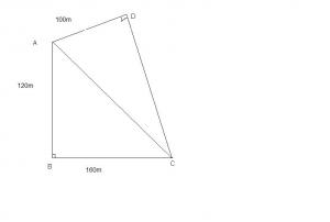

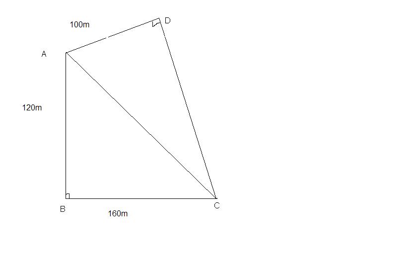

dostojevski Skrevet 12. januar 2007 Skrevet 12. januar 2007 (endret) Du kan se på figuren som to rettvinklede trekanter: Da er det ganske lett å regne ut: AC= root(AB^2 + BC^2) CD= root(AC^2 - AD^2) (Pytagoras, i tilfellet noen falt av lasset her...) Areal av en trekant er grunnlinje * høyde * 1/2. Vi har to trekanter ABC og ACD. a1 = AB*BC*1/2 a2 = AD*CD*1/2 a=a1+a2 Endret 12. januar 2007 av dostojevski
