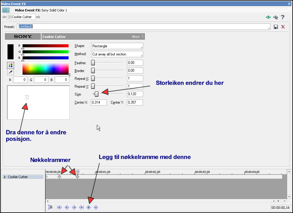

For svart ramme, gjer følgjande:
Gå til Media Generators og vel svart frå Solic Colors. Legg denne i eit spor over videoen du skal sensurere. Legg til effekten Cookie Cutter, set Shape til Rectangle og set ned storleiken (size) til det du vil. For å få den til å bevege seg, set nøkkelrammer (keyframes) i den vetle tidslinja nederst i effektvindauget.

Legg ein kopi av klippet på eit anna videospor, rett over eller under originalen. Legg til effektane Cookie Cutter og Pixelate på det øvste av klippa, og juster so storleik og posisjon på same måte som med den svarte ramma. Du må setje opp «Horizontal pixelation» og «Vertical pixelation» for å sjå noko endring.
